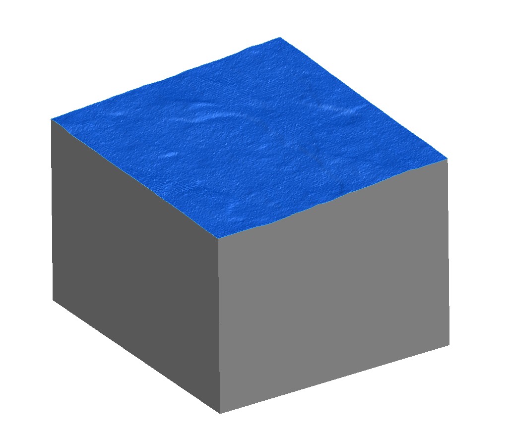

Mmmmmh, irgendwie bekomme ich das jetzt auch nicht mehr hin obwohl ich das im Juni/Juli schonmal hinbekommen habe (siehe Anhang).
Ich glaube das ich dazu im Browser oder auch im Fenster das Mesh-Element selektiert habe und dann im Kontextmenü des RMB erweiterte Funktionalitäten (wie z.B. "in Flächen umwandeln" oder so ähnlich) zur Verfügung hatte die jetzt einfach nicht mehr da sind...
Gruß Dirk

Rechtsklick auf Mesh Feature sowohl in Grafik oder Browser:
Convert to Base Feature ist da nicht?
Wenn ja, dann kommense raus, die ganzen Zacken .

@ Udo: Der wird hier schon eingesetzt.
Das Problem ist, dass wohl im weiteren Umgang damit beim rechte Mausklick auf das Element nicht bei allen Anwendern die entsprechenden Funktionen zur Verfügung stehen.
Ich hatte damit im Juni schonmal gearbeitet wo noch die von Walter beschriebenen Funktionen enthalten waren. Nun sind sie bei mir auch nicht mehr auffindbar genau wie bei Daniela...

Ok, ich habe mir das Tool jetzt erneut heruntergeladen und nochmal drüber installiert.
Nun taucht der Befehl "Convert to Base Feature" im Kontextmenü auf!!!
Also Daniela, schließ mal die DIVAScherzhafte Bezeichnung für Inventor IV und installiere einfach nochmal das Tool drüber!!
