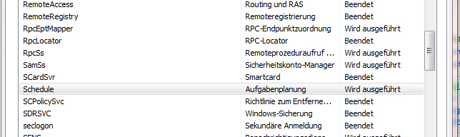

muß mit der Aufgabenplanung von 2011 ca. 50 Inventor-IDW nach DXF exportieren. Leider bekomme ich immer wieder die anhängende Fehlermeldung. Auch das Starten mit Administratorrechten oder das Exportieren in eine DWG bringt dieselbe Fehlermeldung.
Aktuelles SP ist installiert
Habe gerade herausgefunhden daß der Export auf einem anderen Rechner funktioniert. mWahrscheinlich ist da etwas defekt im Programm?
Kann man die Aufgabenplanung irgendwie deinstallieren und dann erneut aufspielen?

mein Problem besteht leider immer noch und ich muß nun mit diesem Rechner wo es nicht läuft Daten migrieren.
Ein drüberinstallieren geht nicht ich will aber nicht alles runterschmeißen und neu installieren.
Also, was muß ich anstellen damit ich die Aufgabenplanung nochmals drüberinstallieren kann?
Hat jemand eine Ahnung?

@Geistl: Sind die Ausgangsdaten schreibgeschützt ?? Hast du schon mal Mechanical offen gehabt ??

wenn Du mit Ausgangsdaten die zu migrierenden Daten meinst dann NEIN. Ich konnte einige dieser Dateien auf einem anderen Rechner migrieren und auf meinem Rechner nicht!

Ich bin mit der Aufgabenplanung diesbezüglich noch nie so richtig zurecht gekommen, währenddessen Fx-plot perfekt funktioniert.
Allerdings nutzen wir bei solchen Exportaufgaben meist mehrfache Fähigkeiten gleichzeitig, also z.B. "Drucken + PDF erstellen + DWG exportieren".

das hat ja nichts mit zurechtkommen zu tun sondern damit daß es nicht funktioniert!
Wir können über dieses Thema noch lange diskutieren was mich aber momentan nicht weiterbringt denn ich muß eine Entscheidung treffen die sich wie folgt stellt:
kann ich die Aufgabenplanung bzw. Inventor drüberinstallieren? wenn ja, wie?
wenn nein, dann muß ich Inventor runterwerfen und neu aufspielen in der Hoffnung daß es dann geht!
Ich bin in der Vergangenheit mit der Aufgabenplanung für meine Belange gut zurechtgekommen und sehe deshalb keine Notwendigkeit ein anderes Programm zu installieren.

Über das Pulldownmenü Create Task bist du reingegangen?
Gern genommener erster Fehler ist z.B. die Menüleiste links ..
Dann im Dialog eine saubere Auswahl des Verzeichnises (bereite ein separates Verzeichnis nur mit den zu bearbeitenden Dateien vor!) und den Haken bei Immediately setzen, sonst läuft es in der Regel das nächste mal schief ...
Wann und wo genau stehst du denn an die Mauer an?

Meine persönlichen Erfahrunen:
Noch nie ist es mir gelunge, durch "Drüberinstallieren" irgendein Problem zu beheben.
Oft hilft nichtmal runternehmen und neu installieren, meist braucht es zumindest noch einen ausführlichen Reinigungsvorgang.
Es ist IMHOIn my humble oppinion (Meiner Meinung nach) in den wenigsten Fällen z.B. eine defekte Programm-Datei schuld, sondern meist eine verkorxte Registry oder eine Kombination von Programmen (und -einstellungen) die sich gegenseitig beissen.
Vielleicht kannst Du die Aufgabe auf einem anderen PC laufen lassen (und wenns ein neu aufgesetztes Altgerät ist)?
Mir ist oben gezeigte Fehlermeldung auch schon untergekommen, woraufhin ich die Aufgabenplanung auf weitere Jahre "in die Ecke gestellt" habe.

genau so gemacht!
Egal welche datei ich versuche es kommt immer wieder dieselbe Meldung!
Das selbe Vorgehen auf einem anderen Rechner geht ohne Probleme!

Mir fällt jetzt nur ein, dass IMHOIn my humble oppinion (Meiner Meinung nach) die Aufgabenplanung auf der Windows-Aufgabenplanung basiert, und die muss Windows-seitig auch aktiviert sein... -> der Dienst muss aktiv sein.
Wäre vielleicht ein Anhaltspunkt...

der Dienst läuft!
Muß ja auch laufen denn wenn ich mit der Aufgabenpalnung von Inventor2010 Dateien migrieren will dann läuft das.
Es funktioniert nur nicht mit der Aufgabenplanung von 2011
