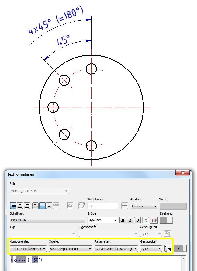

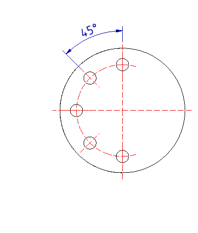

Hallo an alle,
ich habe mal wieder eine Frage.
Wie kann ich im idw folgendes Maß setzen.
Ich habe im Radius 10mm 5x M4 Bohrungen angeordnet.
Die M4 Bohrungen sind immer um 45° versetzt.
Nun möchte ich einen Winkel über die ganzen 180° vermaßen und
den Eintrag " 180° = 4x45° " hinzufügen.
Ich bekomme das aber nicht hin.
Ich bitte um Hilfe, danke.
Gruß bakori

An welcher Stelle scheitert dieses Unterfangen denn?
Mittellinien als konzentrische Anordnung wurden hinzugefügt, oder automatisch erzeugt?
Den Bemaßungstext kann man bearbeiten und hierbei sogar auf die Parameter des Bauteil zugreifne, damit die 4x45° auch bei Änderungen angepasst werden.
Oder liegt es an dem Sonderfall des Winkels von 180°?

danke für die 4 Hinweise.
Mittellinien habe ich gesetzt.
Mein Ergebnis soll ein Winkelmaß über 180° sein.
Das macht er nicht. Ich habe jetzt versucht im Skizzenmodus
einen Kreis zu Zeichnen. Diesem kann ich aber nun keine
Pfeilspitzen zuordnen.
Weißt du Rat?

Nun ja, einen Winkel von 180° bemaßt IV tatsächlich nicht. Auch nicht mit gutem Zureden (z.B. nachträgliches Verschieben von Definitionspunkten).
Man kann sich natürlich fragen, ob die Bemaßung von 180° überhaupt sinnvoll ist. IMHO wird das grundsätzlich nicht bemaßt. Um den Gesamtwinkel zu dokumentieren kenn ich diese Darstellungsart, die sich mit IV auch voll parametrisch umsetzen lässt:
Dennoch gibt es eine Möglichkeit auf Umwegen eine 180°-Bemaßung zu erzeugen: Die Bemßung eines (skizzierten) 180°-Bogens bei der man den Bamaßungstyp von Radius auf Winkel umschaltet.

Die Bemaßung, welche du darstellst ist gut.
Wie setze ich die?

Ich habe einfach die 45° zweimal bemßt und in der zweiten Bemaßung die zweite Maßhilfslinie ausgeblendet und die zweite Pfeilspitze geändert auf "Kein". Das geht beides über Kontextmenüs (Rechtsklick).
Und hier noch ein Video, wie man aus einem Radiusmaß ein Winkelmaß macht. Das, was ich da bemaße, ist ein skizzierter Bogen. Dieser wird entweder in einer der Ansicht zugeordneten Skizze über proizierte Geometrie voll bestimmt oder kann aus einer erfassten Modellbemaßung stammen.
Der Maßtext kann natürlich wieder, wie oben gezeigt, über die Modellparameter ergänzt werden.
