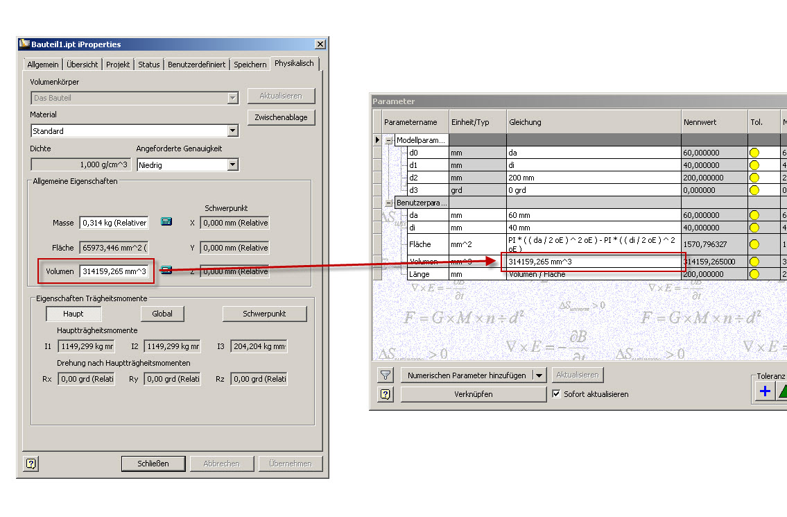

wie bekomme ich das Volumen aus iProperties in fx Parameter eingebaut, natürlich ohne copy & paste.

Das (so vermute ich) wird gar nicht gehen, weil Du dann eine zyklische Referenz erhalten würdest -> mit dem Masse-Wert in der Parametertabelle könntest Du ja wiederum das Modell beeinflussen, das wiederum die Masse beeinflusst, das wiederum den Parameter beeinflusst, das wiederum die Masse beeinflusst, das...
Du merkst schon, das dreht sich im Kreis...
