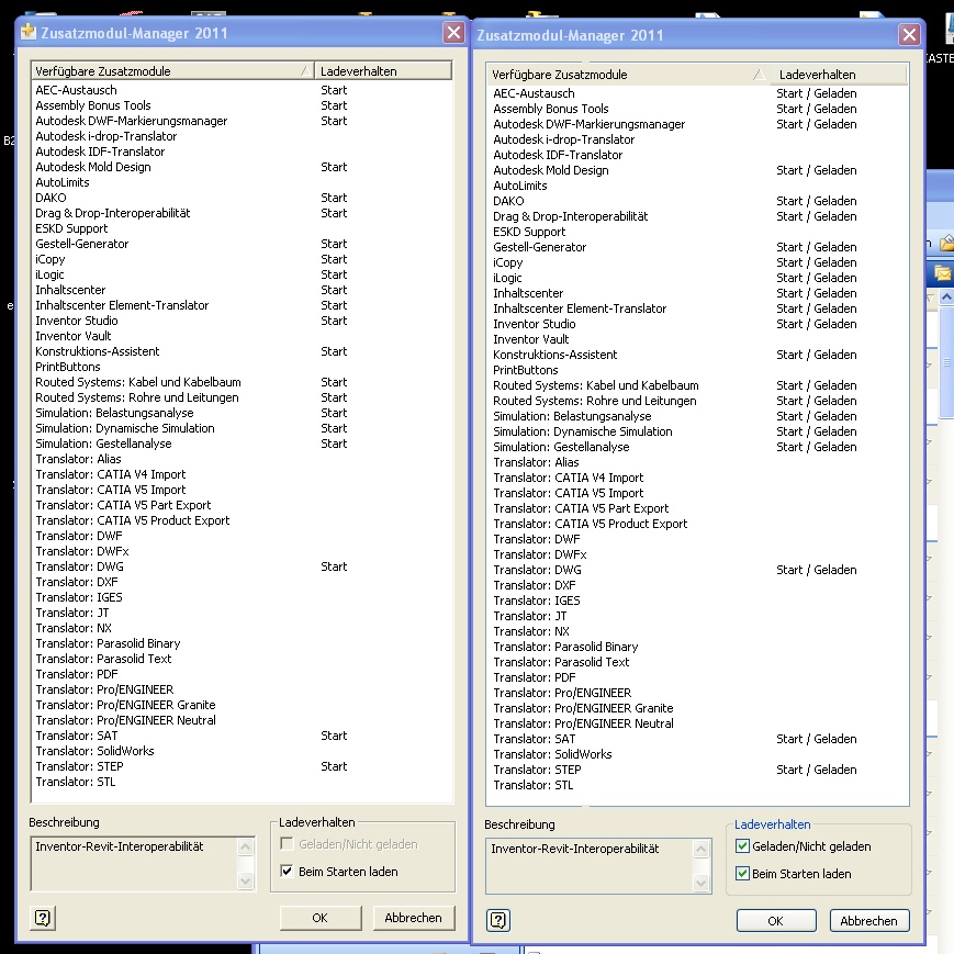

Hallo Forum,
ich möchte eine STEP Datei öffnen.
Leider stelle ich fest, dass ich unter Zusatzmodule das Modul "Translator: STEP" nicht auf "Geladen" setzen kann. Ich kann zwar "Laden" aktivieren, aber beim nächsten Aufruf der Liste ist der Status dann wieder "Nicht Geladen". Das bleibt auch so, wenn ich IV einmal ganz schließe und anschließend wieder öffne.
Da fehlt doch irgendwo eine Verknüpfung....

Hast du auch den Haken gesetzt bei *Beim starten Laden* ??
Gruß Peter

erstellt am: 16. Nov. 2010 12:35    Editieren oder löschen Sie diesen Beitrag!  <-- editieren / zitieren -->   Antwort mit Zitat in Fett Antwort mit kursivem Zitat    Unities abgeben: 1 Unity (wenig hilfreich, aber dennoch)2 Unities3 Unities4 Unities5 Unities6 Unities7 Unities8 Unities9 Unities10 Unities
Hallo Peter,
ja, Haken ist gesetzt. Es erscheint da dann immer "Start/Nicht Geladen" in der Übersicht.

ok....
Du hast den Zusatzmodulmanager über Start Programme Autodesk .... gestartet
Ist das richtig??
Starte ihn mal direkt aus dem laufenden Inventor ..
Links ist er über Start Programme usw. gestartet
Rechts aus dem Inventor Extras Optionen
Gruß Peter

Wie sieht's aus, nachdem ein STEP importiert wurde? Geht das gar nicht?

@Peter:
Habe ich schon gemacht - direkt über Programme - Autodesk ...
... auch direkt im IV über Optionen ... läft nicht.
@W.Holzwarth
Auch das habe ich versucht - ich erkenne die STEP Datei, aber es gibt keine Reaktion.

@W.Holzwarth
... das habe ich wohl verwirrend erklärt. "ich erkenne die STEP Datei" heißt nur, dass dann, wenn ich diese öffnen will, ich in der Vorauswahl die Datei, also den Dateinamen, erkenne. Die "Optionen" kann ich dann noch nicht einmal aktivieren.

Kurzes Feedback zum Problem ...
... mittlerweile habe ich alle Autodeskprodukte und reg.-Einträge lokal deinstalliert und kompl. neu installiert.
Jetzt läuft alles bestens. (bisher zumindest)
