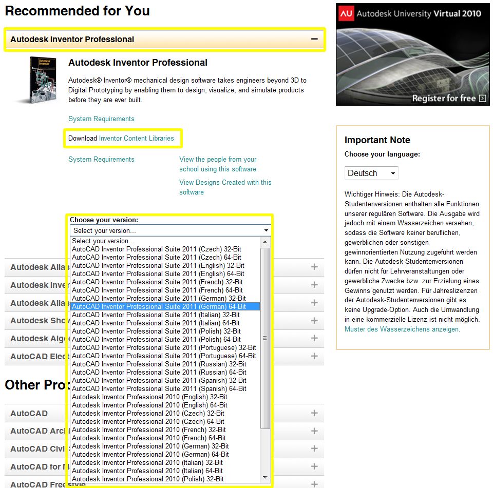

Das ist schon richtig so. Und das bisschen Englisch sollte doch zu verstehen sein. Falls nicht, kennt man vielleicht jemanden, der Englisch in den Grundzügen versteht.
Und nicht vergessen, das Inhalscenter (Content Libraries) nachzuladen (siehe Bild).
@nightsta1k3r:
Doch, die 2010er gibt es für Studierende auch noch, sowohl zum kostenlosen Download, als auch zum Kauf als Datenträger. Die Laufzeit der Edu-Lizenzen beträgt jetzt drei Jahre.
