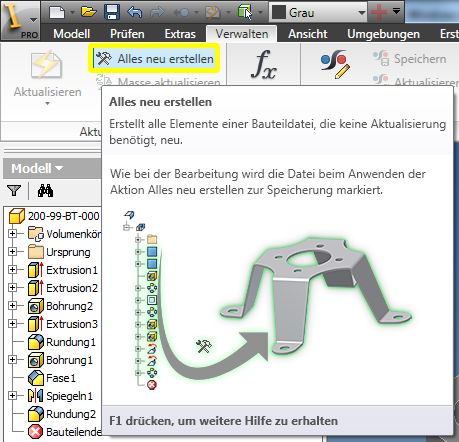

Hallo Inventoreros!
Kann mir jemand sagen, wie man beim Inventor einen Modellneuaufbau macht?
Vielen Dank!
Grüße, Martin

1. Wozu ? Ist normalerweise nicht nötig.
2. "Alles neu erstellen" heißt der Befehl. In der alten GUI unter "Extras", in der Neuen ??????

Also hier ist das sehr nötig, weil, wenn ich ein Bauteil ändere, dieses in der Baugruppe immer noch so aussieht, wie vorher. Das Gleiche mit Bohrungspositionen, etc.
Bin halt noch nicht per Du mit dem Inventor..
Jaja, die alte GUI - kann man die denn irgendwie einstellen? Diese Vista Zeugs kann mir ja echt gestohlen bleiben.

Meinst Du vielleicht den Aktualisieren-Blitz?
Eventuell änderst Du ja auch die falsche Datei, so was kommt vor...
Altes GUI stellt man unter Extras\Anwendungsptionen\Farben ein.

Keine Ahnung - wenn er das Modell neu aufbaut, dann meine ich den Aktualisierungsblitz. Wo finde ich denn den?

Und dann ist gründlicher als der Aktualisierungsblitz das Beauteilende einmal rauf und wieder (eventuell in Etappen) runter zu schieben.
Hat den weiteren Vorteil, mögliche Fehler häppchenweise abarbeiten zu können, bzw. die Entstehung noch einmal stückweise beurteilen zu können.

Original erstellt von debUGneed:
... Kann mir jemand sagen, wie man beim Inventor einen Modellneuaufbau macht? ...
Um die Eingangsfrage noch mal zu beantworten, der entsprechende Befehl in der Bauteilumgebung heißt "Alles neu erstellen" und befindet sich in der aktuellen UI hier:
In der veralteten UI befindet er sich, wie Charly Setter schon schrieb, im Pulldownmenü "Extras".
Die von nightsta1k3r beschriebene Vorgehensweise, das Bauteilende hoch und wieder herunter zu ziehen, macht allerdings das selbe.
Dennoch glaube ich kaum, dass das geschilderte Problem
... wenn ich ein Bauteil ändere, dieses in der Baugruppe immer noch so aussieht, wie vorher. Das Gleiche mit Bohrungspositionen, etc ...
hiermit gelöst ist. Eher vermute ich, wie Doc Snyder, dass ganz einfach das geänderte Bauteil und das in der Baugruppe nicht das selbe ist. Das kann man aber leicht in den iProperties auf der Registerkarte "Allgemein" in der ersten Zeile und unter "Speicherort" nachprüfen.
