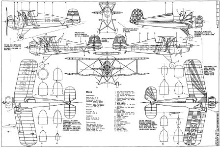

Ich heiße Florian, beschäftige mich hauptsächlich mit dem Flugmodellbau und bin in der Schule das erste mal auf den Autodesk Inventor gestoßen. Ich habe mir das Programm inzwischen auch für zuhause zugelegt und versuche dieses nun immer mehr in mein Hobby einzubringen. Ich baue meine Flieger alle selber und brauche  deshalb immer geeignete Baupläne. Ich habe schon öfters versucht mir ein Modell nach einer 3- Seitenansicht und ein paar Querschnitten im Inventor nachzubilden, allerdings nur mit mäßigem Erfolg.
Ich strebe in etwa so ein Ergebnis an, natürlich ohne Design und Einzelteile, mir genügt nur der Rumpf: http://www.youtube.com/watch?v=hwuewIl3CBw

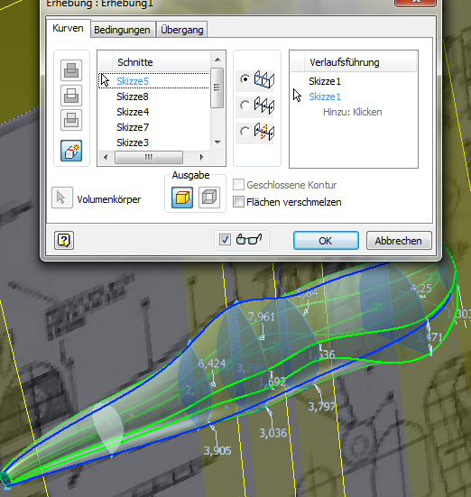

der Rumpf an sich ist vollkommen ausreichend. Mein Problem ist folgendes:
Ich zeichne die Seitenansicht in der xy- Ebene und setze ganz vorne und ganz ganz hinten einen Spant in der yz-Ebene rein. Dann zeichne ich die Draufsicht (XZ-Ebene) und erstelle dann eine Erhebung mit den jeweiligen Verlaufslinie der Seiten, bzw Draufsicht- Skizzen. Das funktioniert auch ganz prima, aber wenn ich jetzt jedoch noch einen Spant in der Mitte des Modells einsetzte, dann kommt bei der Erhebung immer: "Verlaufsführungskurve schneidet keinen Schnitt" Ich kann meinen Spant schon reinsetzen und mit einem Arbeitspunkt den ich mit der Ebene und der Jeweiligen Skizze erstelle genau auf die Linie bringen, aber der Inventor erkennt mir dies nicht als Schnitt.

Als Vorlage habe ich nur eine 3-Seitenansicht mit ein paar Spanten, so eine Hänge ich am besten mal an.
Liebe Grüße Flo

Hallo Florian,
hast Du die Skizze (den Schnitt) des nachträglich erzeugten Spannts im Bearbeitungsfenster der Erhebung an die richtige Stelle geschoben damit die Reihenfolge der Erhebungsskizze wieder stimmt ? (Einfach mit der gedrückten linken Maustaste im Fenster verschieben)
Gruß, Bernhard

Hallo Bernhard,
Ich habe jetzt, nachdem ich eine Ebene für einen Spant erstellt habe drei Arbeitspunkte erstellt, also zwei mit der Seitenansicht und der Ebene, und einen mit der Draufsicht und der gleichen ebene, dann funktioniert es, eigentlich ja logisch
Aber, jetzt ein neues Problem, als Verlaufsführungskurve kann ich nur einen Spline, bzw eine Linie auswählen, wie mache ich das jetzt, wenn ich eine Verlaufsführung brauche, die sich aus zwei splines oder einem Spline und einer Linie zusammensetzt?

Hallo Roland,
habe ich gerade ausprobiert, jedoch kommt dann immer "Verlaufsführungskurve schneidet keinen Schnitt"
Meinst du, nur eine Verlaufskurve zwischen zwei Querschnitten?
Also mein Ziel ist es hierbei, vorne und Hinten einen Querschnitt zu erstellen und dazwischen mehrere Verlaufskurven, das mag er aber bei mir nicht

Moin!
Nein, die Verlaufskurven dürfen bzw. müssen sogar vom 1. bis zum letzten Profil gehen. Die Verlaufskurven müssen aber die Profilkurven genau schneiden. So ähnlich, wie man in Wirklichkeit an den Kreuzungspunkten Verbindungen schaffen müsste, wenn man das z.B. aus Drähten basteln würde.
Inventor benötigt hier eine eindeutige Zuordnung.
Du benötigst dafür die Kreuzungspunkte, bevor Du die Skizze für die Verlaufsskizze machst. Erzeuge z.B. einen Arbeitspunkte an jeder Stelle, wo eine Profilkurve die Ebene einer Verlaufsführung durchtritt, oder erzeuge an diesen Stellen schon Punkte in der Profilskizze. Diese Punkte projizierst Du in die Skizze der Verlaufsführung und legst dann die Verlaufskurve durch diese Punkte in der Verlaufsskizze (Koinzident).

Hallo Roland,
Genau so mache ich das jetzt auch
Wenn ich in einer Erhebung einen schnitt vornehmen möchte, dann mache ich das
immer mit einer einfach Extrusion, allerdings macht er das auch nicht immer, manchmal
funktioniert es super, ein anderes Mal schreibt er mir "Extrusion konnte nicht erstellt werden" allerdings
ohne weitere Begründung.
