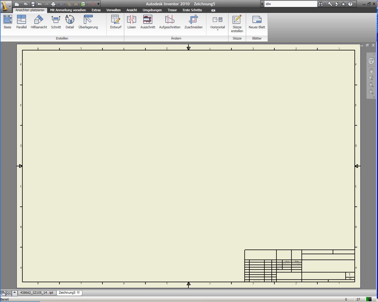

erstellt am: 29. Okt. 2010 10:12    Editieren oder löschen Sie diesen Beitrag!  <-- editieren / zitieren -->   Antwort mit Zitat in Fett Antwort mit kursivem Zitat    Unities abgeben: 1 Unity (wenig hilfreich, aber dennoch)2 Unities3 Unities4 Unities5 Unities6 Unities7 Unities8 Unities9 Unities10 Unities
ich hab Dir mal nen Screenshot gmacht. Bin kein INVENTOR-Anwender, bitte
um genauere Erklärung.
Auf welchen Browser??

erstellt am: 29. Okt. 2010 10:18    Editieren oder löschen Sie diesen Beitrag!  <-- editieren / zitieren -->   Antwort mit Zitat in Fett Antwort mit kursivem Zitat    Unities abgeben: 1 Unity (wenig hilfreich, aber dennoch)2 Unities3 Unities4 Unities5 Unities6 Unities7 Unities8 Unities9 Unities10 Unities Nur für röhmler 10 Unities + Antwort hilfreich
Hallo Röhmler,
schau mal unter:
Ansicht --> Benutzeroberfläche
und schalte dort den Browser wieder ein.
Den Browser meint Leo.
Gruß, Gandhi
