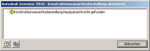

...funktionieren wohl nicht so recht, im IV2010.
Da kommt mittendrin beim erstellen mal die Fehlermeldung "Konstrutkiosnansichtsdarstellung Hauptansicht nicht gefunden" (natürlich ist sie in der BG vorhanden, kann man ja garnicht löschen) und dann weigert sich der DesigReview eine gezielt publizierte selber erstellte Ansichtsdarstellung (die einzige die vorhanden ist, in der BG) darzustellen sondern verwendet nur und ausschliesslich die Hauptansicht.
Hat Jemand ähnliche Erfahrungen mit dem Murks?

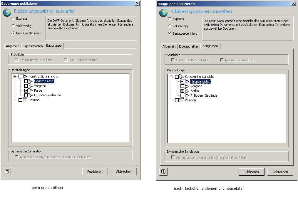

erstellt am: 28. Okt. 2010 15:55    Editieren oder löschen Sie diesen Beitrag!  <-- editieren / zitieren -->   Antwort mit Zitat in Fett Antwort mit kursivem Zitat    Unities abgeben: 1 Unity (wenig hilfreich, aber dennoch)2 Unities3 Unities4 Unities5 Unities6 Unities7 Unities8 Unities9 Unities10 Unities Nur für Leo Laimer 10 Unities + Antwort hilfreich
ich denke du meinst angehängten Fehler.
Den hatten wir auch schon des öfteren, bekomme den nur weg indem ich die Hauptansicht der Baugruppe aktiviere, dann auf alles neu erstellen klicke und anschließend speichere.
Ist wohl irgendwas dirty in deiner Hauptansicht.
und da die im DWF immer mit Exportiert wird knallt es halt da bei dir.
Kannst ja mal in den Publizierungsoptionen unter dem Reiter Baugruppe mit den Häkchen vor den Ansichtsdarstellungen spielen.
Voreingestellt beim öffnen bei mir ist die letzte Aktive Ansichtsdarstellung und sonst nichts.
Nimm das Häkchen mal raus und setzt es neu bei mir wird dann Automatisch die Hauptansicht mit angehackt.
Mfg MacFly

MacFly8
Beiträge: 2024
Registriert: 13.08.2007
HP Z17;
Inventor Professional PDSU 2012/2020
Mechanical 2012/2020
erstellt am: 28. Okt. 2010 17:01    Editieren oder löschen Sie diesen Beitrag!  <-- editieren / zitieren -->   Antwort mit Zitat in Fett Antwort mit kursivem Zitat    Unities abgeben: 1 Unity (wenig hilfreich, aber dennoch)2 Unities3 Unities4 Unities5 Unities6 Unities7 Unities8 Unities9 Unities10 Unities Nur für Leo Laimer 10 Unities + Antwort hilfreich
Wie schön wär jetzt ein integrierter 3d pdf Drucker *duck und renn*
Das waren auch meine ersten Versuche, erst das klicken auf alles neu erstellen bei Aktivierter Hauptansicht hat den Fehler beseitigt.
Hast du das den auch gemacht?
Ansonsten helfe ich mir seit neustem bei großen Baugruppen mit der Inventor Fusion Technolgy Preview, die macht die Baugruppe dreimal so schnell auf und kann auch dwf! Und die gibt´s ja kostenlos in den Labs.
MfG MacFly
