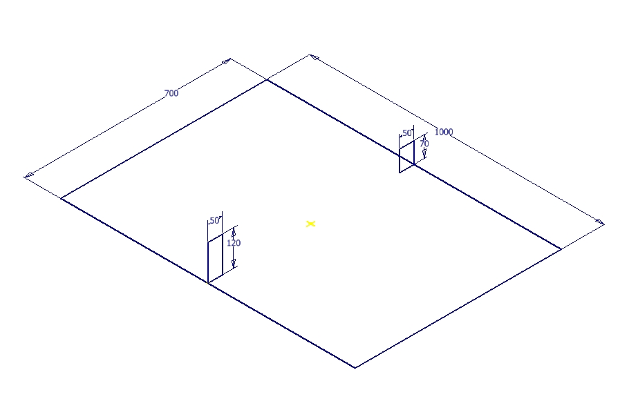

Moin Forum,
möchte gerne mit einem Sweeping zwei unterschiedliche Profile verbinden (siehe Bild),
funzt das irgendwie, hab es auch schon mit der Funktion Erhebung probiert,
leider ohne Erfolg   .
LG Phil

Hallo Phil
1. Die Kontur 1000x700 darf nicht geschlossen sein. d.h.nur halb erheben und dann spiegeln
2. Die Ecken dürfen nicht "Scharf" sein. Abrunden z. B. R100
3. Die Rechtecke müssen beide eine eigene Skizze haben.
So klappt es bei mir mit erhebung
Gruß Peter

Original erstellt von Phil08:
Falscher Befehl. um zwie Profile zu verbinden, sit Erhebung der vorgesehenen Befehl, bei dem je nach eingestellter Option, die Pfade frei liegen oder an den Profilen dranhängen müssen.
Auf jeden Fall muß der/die Pfade(e) stetig sein. Steht aber alles hinter der Geheimtaste F1  ...

ist das eine sogenannte 3D-Skizze?
Oder sind das zusammen 3 einzelne Skizzen?

Pfade und Querschnitte müssen in getrennten Skizzen vorliegen, in diesem Fall sind es 2D-Skizzen.
