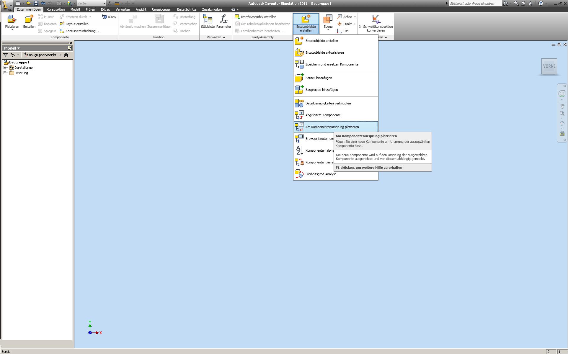

ich suche ein tool oder einen Trick,
wie ich in einer Baugruppe zwei Bauteile per Abhänigkeit fluchtend an ihren Ursprungsebenen zusammenhängen kann.
Sowas wie im browser markieren und eine Funktion/einen Befehl ausführen und schwubs sind die Teile beinander.
Hintergrund: BT1 wird per AK in BT2 eingefügt, und in der BG sind sie zueinander richtig positioniert.
Weiss wer was?
Viele Grüsse
Björn

Vielleicht:
Zusatzmodule / Ground and Root Component?
mfg - Leo

Hallo Leo,
ich kenne nur groundfix, das tool nagelt alle selektierten Teile auf den BG-Nullpunkt.
Ich möchte gerne Teil 1 auf Teil 2 nageln.
Viele Grüsse
Björn

Hallo Dirk,
genau das habe ich gesucht!!
Vielen Dank viele Grüsse an Dich und Leo
Björn

Es handelt sich um dasselbe Tool, nur aus verschiedenen Quellen.
mfg - Leo

hallo Leo,
ich dachte mit diesem Tool kann man nur auf die Ursprungsebenen der Baugruppe "nullen" und fixieren, und nicht auf ein beliebiges Bauteil in der Baugruppe. Oder liege ich da falsch?

Ich hab Beides noch nicht selber probiert, aber IMHOIn my humble oppinion (Meiner Meinung nach) ist die englische Version aus dem Subscription Bonuspack, und die Deutsche ist nun im Core IV mit dabei.
Mag sein dass es sonst auch noch kleinere Unterschiede gibt.
Ausgangspunkt für das Tool ist jedenfalls ein kleines Tool das Kent Keller mal vor langer Zeit geschrieben hat (Insert&Fix).
mfg - Leo

...dasselbe Tool, nur aus verschiedenen Quellen.
Nein, es sind zwei verschiedene, aber beide aus den Assembly-Tools zum selber hinzu installieren, bzw. inzwischen immer schon direkt dabei.
