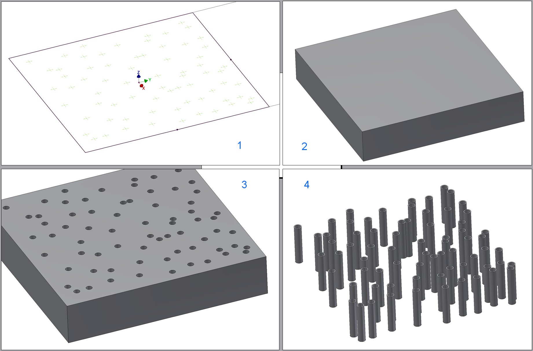

Ich brauche mal ein gute Idee
Ich habe ein Skizze mit ca. 200 Punkten aus der ich einen Rohrboden für einen WT erstelle.
Gibt es eine Möglichkeit einfach an den Punkten Rohre anzuordnen.
Meine Idee war 2 Vol-Körper zu erstellen (mit und ohne Löcher) und daraus durch Abziehen einen kombinierten Volumenkörper zu generieren.
Ich erhalte dann 200 Stäbe die ich mit dem Wandstärke Befehl in Rohre umwandle. Dabei muss ich aber die 400 Flächen oben und unten entfernen...
Hat jemand eine Idee wie das ganze einfacher geht ?
Gruß und Dank
Alex

Guten Morgen!
Ob nun deine Punkte in der Skizze angeordnet, aus einer Exceldatei importiert oder du sämtliche 200 Punkte einzeln vermaßt hast weiß ich nicht.
Aber um an 200 willkürlich angeordnete Rohre zu kommen hilft dir vielleicht auch dieser Workaround:
1. In Skizze mit Punkte eine äussere Begrenzung für eine Extrusion einzeichnen.
2. Extrusion.
3. Mit Bohrungsfunktion sämtliche Punkte als Bohrung ausführen.
4. Wandstärkenfunktion entsprechend auf Extrusionskörper anwenden.
Siehe auch Bilder!
Gruß Dirk
Im großen Garten der Geometrie kann sich jeder nach seinem Geschmack einen Strauß pflücken.
(David Hilbert)
[Diese Nachricht wurde von Kraxelhuber am 28. Okt. 2010 editiert.]

Moin
Genau so habe ich es ja gemacht. Leider hatte ich keine Idee wie ich die Flächen am Anfang und am Ende der Rohre auf einmal entfernen kann.
Inzwischen bin ich weiter.
Ich mache die Rohre länger und schneide all mit einer Extrusion ab.
Ich hatte gehofft, dass es einen Befehl "nach Punkten auf Skizze anordnen" gibt.
Vielen Dank an alle
Alex
