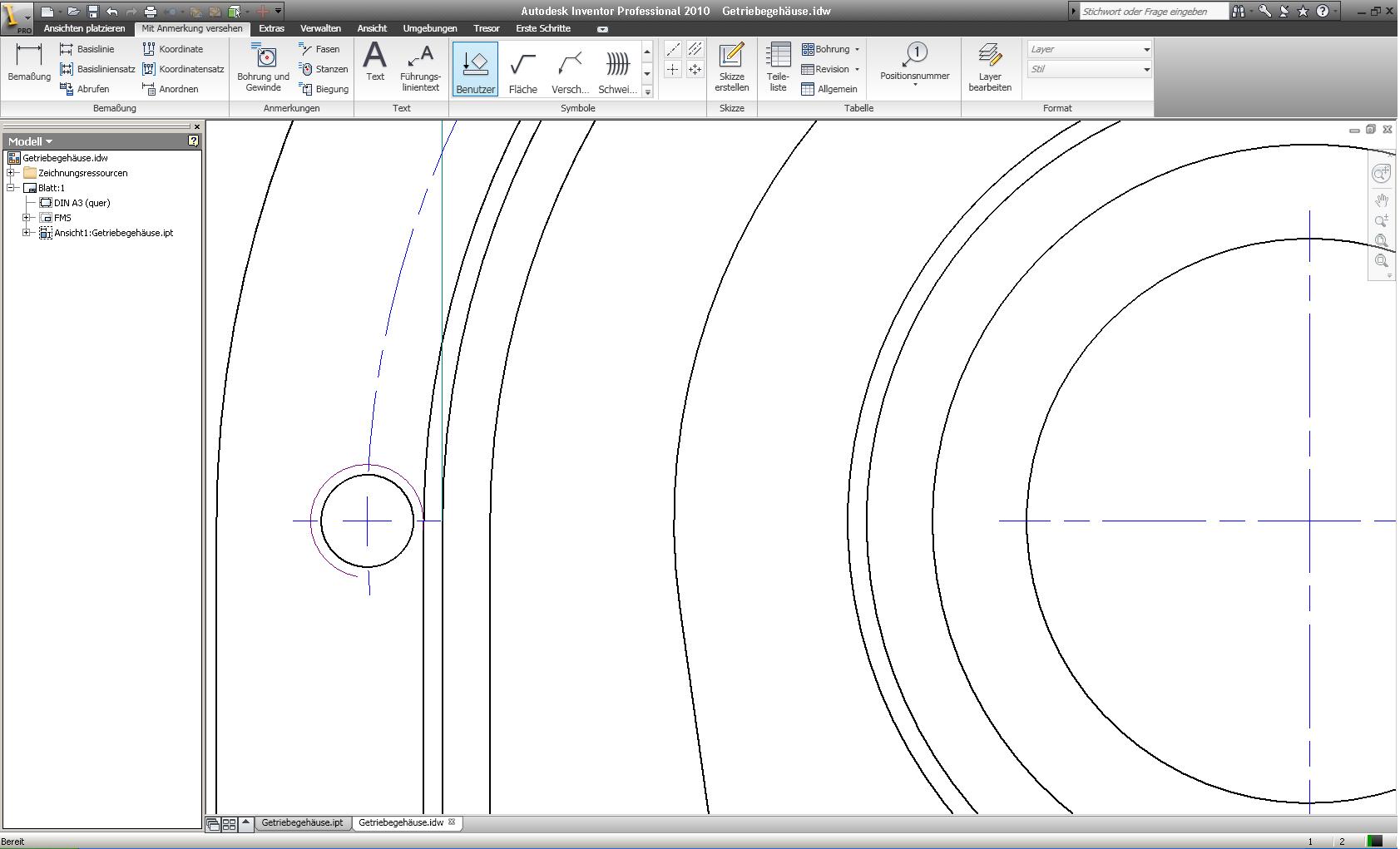

Guten Morgen,
ich habe eine Frage zur Zeichnungsableitung und hier zur Mittelpunktmarkierung im speziellen.
Ich habe ein Getriebegehäuse (Bild im Anhang) und möchte dort die Mittelpunktmarkierungen von den Bohrungen um die Gradzahl drehen damit diese im Lot zum Mittelpunkt des Teilkreises stehen.
Ich hab auch schon die Funktion "An Kante ausrichten" gefunden, nur bei mir gibt es keine parralelen Kanten auf der Zeichnung an der ich das Ausrichten könnte.
Oder was mache ich denn falsch?
Kann man seinen Mittelpunkt evtl. irgenwie nach einer bestimmten Gradzahl drehen so ungefähr wie im AutoCAD?
MfGodzkilla

Nein, nach Angabe drehen geht nicht. aber was geht ist, statt der "Mittelpunktsmarkierung" die "zentrierte Anordnung" zu verwenden. Dann hat der Teilkreis seine eigene Markierung, und alle Mittenpunkte auf dem Teilkreis sind zu dessen Mitte ausgeerichtet.

erstellt am: 27. Okt. 2010 08:15    Editieren oder löschen Sie diesen Beitrag!  <-- editieren / zitieren -->   Antwort mit Zitat in Fett Antwort mit kursivem Zitat    Unities abgeben: 1 Unity (wenig hilfreich, aber dennoch)2 Unities3 Unities4 Unities5 Unities6 Unities7 Unities8 Unities9 Unities10 Unities
Hey
vielen Dank für die schnelle Antwort.
Damit funktioniert das aufjedenfall.
Aber eine kleinigkeit hätte ich da noch.
Wie du in dem angehängten Bild sehen kannst ist die Teilkreismarkierung, die nach unten weggeht nicht gerade sondern im Bogen zum Mittelpunkt.
Dieser Strich müsste aber bei mir gerade sein. Ich hab schon ein bisschen rumprobiert bekomm das aber nicht hin.

das was da nach unten weg geht ist ein Teil des Lochkreises. Entweder oder!!!!

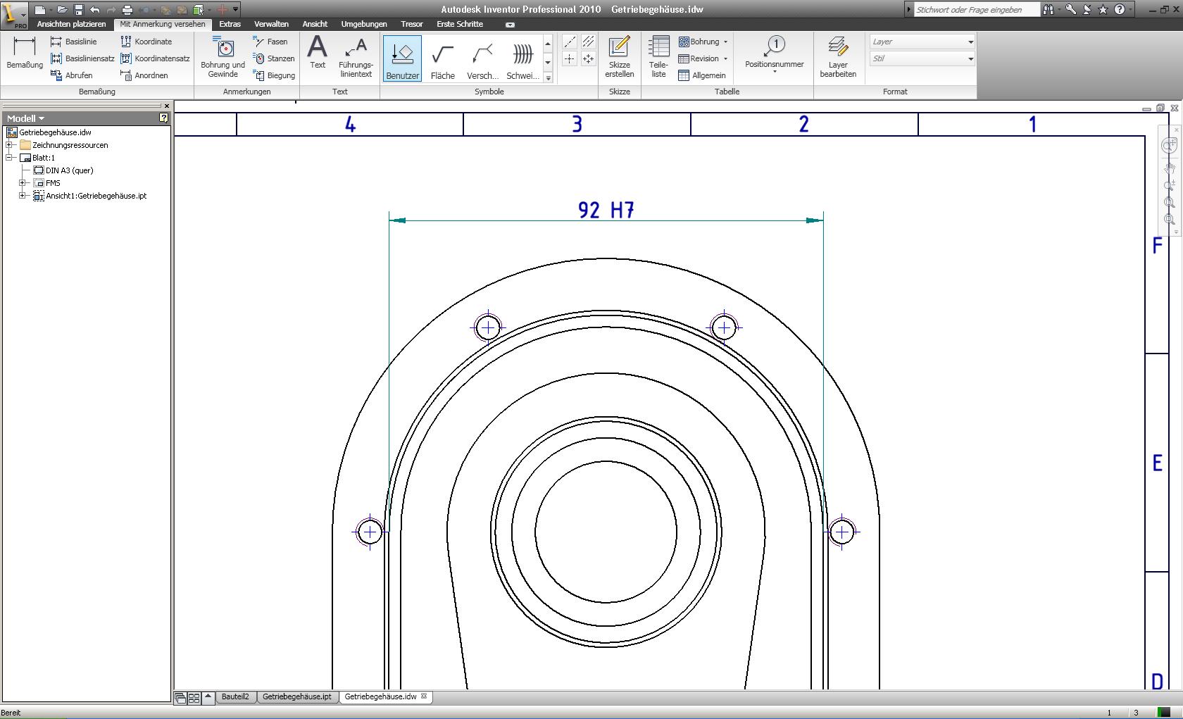

erstellt am: 27. Okt. 2010 10:02    Editieren oder löschen Sie diesen Beitrag!  <-- editieren / zitieren -->   Antwort mit Zitat in Fett Antwort mit kursivem Zitat    Unities abgeben: 1 Unity (wenig hilfreich, aber dennoch)2 Unities3 Unities4 Unities5 Unities6 Unities7 Unities8 Unities9 Unities10 Unities
Ja das ist soweit klar. Nur ich dachte man kann das dann so machen wie auf Bild 1 zu sehen ist.
Dass Quasi die Teilkreismarkierung genau am Mittelpunkt der Bohrung endet, weils nämlich ab dieser Bohrung senkrecht nach unten weiter geht. Das ist die Bohrung die sich genau am Quadranten von dem Kreis befindet.
Ich habs jetzt einfach mal bei meiner anderen Zeichnung so gelassen jetzt sieht es halt so aus wie auf Bild 2.
So würde ichs machen wenn ich die Zeichnung in AutoCAD gemacht hätte

So lasse ich das auch immer. Stört ja nicht.

erstellt am: 27. Okt. 2010 11:27    Editieren oder löschen Sie diesen Beitrag!  <-- editieren / zitieren -->   Antwort mit Zitat in Fett Antwort mit kursivem Zitat    Unities abgeben: 1 Unity (wenig hilfreich, aber dennoch)2 Unities3 Unities4 Unities5 Unities6 Unities7 Unities8 Unities9 Unities10 Unities
Ja ich persönlich hätte ja auch nix dagegen, nur ich weiß nicht wie dass z.B. die Prüfer der IHK sehen falls ich ein ähnliches Problem bei der Abschlussprüfung hätte...
