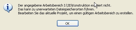

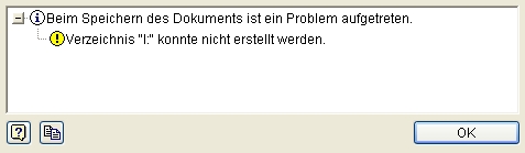

Schönen guten Morgen zusammen,
wie auch immer: der Server, den ich damals ausschließlich für Inventordaten beantragt und erhalten habe wurde trotz Warnungen und Gegenwehr kurzerhand abgeschaft und als Teil eines anderen Servers eingerichtet - fragt bitte nicht - davon habe ich nur begrenzte Ahnung.
Problem ist nun, daß die DIVAScherzhafte Bezeichnung für Inventor IV nicht bereit ist, den neuen Server zu akzeptieren. Das zeigt sich vor allem darin, daß speichern nicht möglich ist und Fehlermeldungen wie "... kann Pfad nicht anlegen...".
Habe schon versucht mit neuen Projektdateien das Problem zu lösen - leider ohne Erfolg.
Derweil arbeite ich problemlos lokal - dummerweise kommt es aber doch vor, daß man Daten mit Kollegen austauschen muß - und dann beginnt eine wilde Kopiererei und, und, und ....
Gibt es nicht irgend eine Möglichkeit, die DIVAScherzhafte Bezeichnung für Inventor IV davon zu überzeugen, daß es ein neues (virtuelles?) Laufwerk gibt?
vielen Dank im Voraus
Thomas

Guten Morgen,
mir scheint es so, dass du keine Schreibrechte hast. Kannst du Verzeichnisse dort anlegen und Dateien dorthin kopieren.
Vielleicht kann Husky mehr dazu sagen.

nochmal guten Morgen Sascha und danke für das schnelle Antworten,
ja, kann ich. Problemlos über den Inventor und im Explorer auch wie gewohnt.

dann stelle mal bitte die vollständigen Fehlermeldungen rein.

... und wie gesagt, ich habe schon mehrfach versucht, neue Projektdateien zu erstellen. Die Fehlemeldungen sind die gleichen...

Laufwerk I und Verzeichnis I sind zwei verschiedene Paar Schuhe  .
Bist du dir sicher, daß du da Ordnung in der Stube hast?
Gibt es I:\3D\Konstruktion? Also die Verzeichnisstruktur auf dem Laufwerk I: ?
Denn das sucht die Projektdatei und kann es nicht erreichen.
Die Fehlermeldungen sidn ziemlich klar, deine Fragen und Erklärungen aber verwirrt/verwirrend.

na ja, mag sein. Kommt aber daher, daß ich meinem IT'ler nicht wirklich folgen konnte - und leider ist der zur Zeit nicht zu erreichen.
Also ein realer Server (Laufwerk I) wurde abgeschafft und extern die Daten auf einen "großen" Server gelegt. Dieses jetzt virtuelle Laufwerk ist wiederum Teil eines übergeordneten Laufwerks. Der Name in meinem Explorer ist länger als 50 Zeichen mit 7 Ebenen vor dem (:I).
Wie ich das hier so schreibe denke ich, Du hast Recht und ich warte erstmal, bis mein IT'ler wieder da ist und ich nochmal nachfragen kann, was dort wirklich gemacht wurde.

erstellt am: 26. Okt. 2010 10:08    Editieren oder löschen Sie diesen Beitrag!  <-- editieren / zitieren -->   Antwort mit Zitat in Fett Antwort mit kursivem Zitat    Unities abgeben: 1 Unity (wenig hilfreich, aber dennoch)2 Unities3 Unities4 Unities5 Unities6 Unities7 Unities8 Unities9 Unities10 Unities Nur für Eagle006 10 Unities + Antwort hilfreich
Original erstellt von Eagle006:
Dann steige deinem Admin kräftigst auf die Zehen  , da scheint er Mist gebaut zu haben.
Und der ist unabhängig von CAD (wird gerne von der IT bei selbstverurasachten Misthaufen als faule  Ausrede genutzt), da hast du auch beim Speichern aus Word ein Problem.
