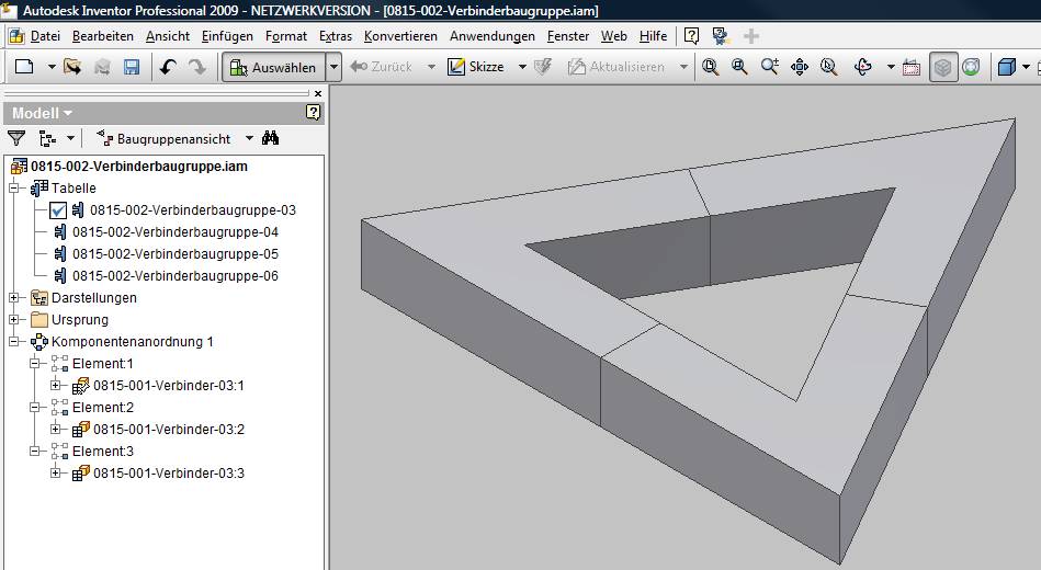

i7, 96 GB, SSD, Quadro P2200
erstellt am: 10. Dez. 2010 23:09    Editieren oder löschen Sie diesen Beitrag!  <-- editieren / zitieren -->   Antwort mit Zitat in Fett Antwort mit kursivem Zitat    Unities abgeben: 1 Unity (wenig hilfreich, aber dennoch)2 Unities3 Unities4 Unities5 Unities6 Unities7 Unities8 Unities9 Unities10 Unities Nur für Ventilator 10 Unities + Antwort hilfreich
Hanoi.zip
Original erstellt von CADmium:
... oder kann man die IPART-VariantenGenerierung aus der IAssembly anstoßen ? ...
Ja, das geht. Wobei die Variante des jeweiligen I-Parts, die von der aktuellen IAssembly Variante benutzt wird (im Beispiel ist ZUG-00 aktiv und benutzt Scheibe-01), bereits vorhanden sein muss.
Ich hänge mal ein Beispiel an. Scheibe-02 und Scheibe-03.ipt werden beim Wechsel der IAssembly Variante automatisch angelegt.

UH-IASSEMBLY.zip
Ich habe noch mal ein kleines Beispiel einer Variantenbaugruppevorbereitet - genau mit einem Variantenteil. Das Variantenteil (Verbinder) wird beim Wechsel der Baugruppenvariante automatisch ausgetauscht (in der Tabelle so eingetragen).
Ich habe es mit IV 2009 gemacht, damit man es sich auch mit älteren Versionen ansehen kann.
Wenn es aber am grundsätzlichen Verständnis zu Variantnebaugruppen hapert, dann muss man die Hilfe oder ein Handbuch zu Rate ziehen, oder eine aufgabenbezogene Schulung machen.
