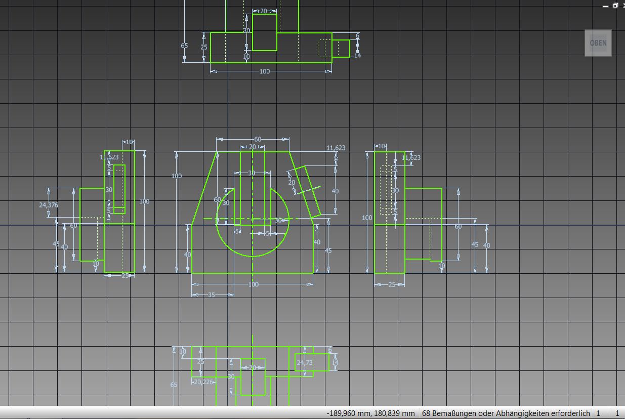

ich benötige Hilfe bei der Bemaßung bzw. bei den Abhängigkeiten,könnt Ihr mir helfen wie ich hierbei vorgehen muss.
Vielen Dank für Eure Bemühungen.

Was genau macht Dir Probleme?
Du solltest schon genau definieren wobei Du die Hilfe brauchst, möchtest Du wissen was fehlt damit die Zeichnung voll bestimmt ist, oder was hast Du für eine Problematik?

ja genau, ich muss wissen was fehlt damit die Zeichnung voll bestimmt ist.
mir ist nicht ganz klar wie ich da vorgehen muss.

also die Maße für das Bauteil habe ich dem pdf Anhang entnommen, diese Maße habe ich auf die Skizze im Inventor übertragen.
an der stelle komm ich nicht mehr weiter, weil hier offensichtlich Bemaßungen von mir fehlen oder nicht korrekt sind.
obwohl ich meine das es soweit alles richtig sein müsste...

Als erstes solltest Du Dir Gedanken machen, welche Maße wären interessant für Dich, wenn Du das Teil aus einem Klotz fertigen müßtest.
Diese Maße setzt Du erst mal alle an Dein Model, stell Dir vor Du fertigst das Teil Stück für Stück.
Wenn Du alle Maße drinnen hast, solltest Du Dir noch Gedanken machen ob bestimmte Abstände tolleriert werden müssen damit sie eine genaue Paßgenauigkeit haben.
Ich schildere Dir das absichtlich auf diese Art und weise, weil Marion ganz recht hat. Es bringt Dir ja nicht viel wenn wir Dir die Zeichnung fertig bemaßen, dann weist Du nicht wieso washalb warum.
Mach die Zeichnung soweit Du kommst ersteinmal selber, dann kannst Du Dich nochmal an uns wenden, ich schau es mir gerne an und geb Dir Tipps.

Achso, wenn du möchtest dass deine Skizze voll bestimmt ist, dann drück einfach auf Automatische Bemaßung, Inventor ergänzt dann um die fehlenden Abhängigkeiten und Maße...

mir fehlt der Schritt zwischen Skizze erstellen und die Bemaßungen für das Bauteil korrekt anzufügen.
genau dazwischen fehlt es mir an Verständniss, wie muss ich das umsetzen?
Sorry dass ich da dazwischengehe:
Die Automatische Bemassung in der Skizze zeigt zwar zuverlässig an, wieviel Abhängigkeiten/Bemassungen der Skizze zur Vollbestimmung noch fehlen, aber ausser den Abhängigkeiten sollte man niemals auch noch die Bemassungen automatisch vergeben lassen. Da kommt nämlich zu gut 90% ein für den Konstruktionsgedanken hinderlicher Blödsinn raus.
Bemassungen in der Skizze immer nach den Abhängigkeiten händisch vergeben.

genau, ich habe die Skizze aller Ansichten im Inventor erstellt und jetzt komme ich nicht mehr weiter.
eine Schulung hatte ich leider nicht für diese Programm.
skizze siehe Anhang

Was war denn die Aufgabenstellung? Sollte mit Inventor ein Modell erstellt werden, oder mit AutoCad eine Zeichnung? Deine IPT enthält skizzierte Seitenansichten, die man so im Inventor nicht anlegt.
Man modelliert stattdessen einen Körper und leitet von ihm eine Zeichnung ab.  Dabei werden automatisch alle Ansichten generiert.
Gruss Andreas

...ich habe die Skizze aller Ansichten im Inventor erstellt und jetzt komme ich nicht mehr weiter...
Das ist gut so... Du hast Dich nämlich in eine Sackgasse skizziert von der Niemand je gedacht hätte dass es sie überhaupt gibt.
Schalt sofort den PC aus, geh eine Runde im Hof, denk dabei nach wie Dir die Ersten Schritte am liebsten wären:

Alle Ansichten in einer Skizze. So arbeitet man nicht im Inventor, ist ja kein 2D Zeichenprogramm.
Man modelliert Stück für Stück das Bauteil zusammen. Angefangen mit einer Grundstruktur und dann darauf aufbauend.

ich muss das angefügte Bauteil erstellen und das Ergebnis als *.ipt Datei anfertigen.
Es stimmt das ich absoluter Leihe bin, evtl. ist jemand bereit mir hier zu helfen, das wäre sehr nett.

@cadleihe: Verabschiede dich vom Vorsatz, im Inventor ZEICHNEN zu wollen.  Es wird MODELLIERT, die Zeichnung ist nur das (wenn auch gerne gesehene) Abbild des Modells auf dem Papier.
Skizziere die Grundform deines Teils. Vermaße sie, vermaße die Lage der Form zum Koordinatenursprung. Beende die Skizze, dann extrudiere, rotiere oder was auch immer.
Fang mit einem Rechteck an und probiere...
just my 2 cents.

Hallo also die Kollegen haben nicht unrecht, bevor Du versuchst solche Aufgaben zu bewältigen, mach doch ersteinmal das Lernprogramm welches im Inventor bei ist, hast Du das schon gemacht?
Man steigt ja ohne das man die Fahrschule besucht hat, auch nicht in ein Auto und fährt damit im Straßenverkehr.
Man kann Inventor schon step by step alleine lernen, aber das Lernprogramm wäre schon ein Anfang.
Auch wenn mich die anderen Rügen
ich habe Dir mal ein Modell erstellt.
Öffne jede Skizze Schritt für Schritt und achau wie ich vorgegangen bin:
Wenn Du eine Skizze anschaust, schalte Dir bitte die Abhängigkeiten und Bemaßung sichtbar.
Bei der 1. habe ich es schon getan.
Skizze öffnen (Skizze bearbeiten)-> RMT (rechte Maustaste) -> Alle Abhängigkeiten anzeigen,
RMT->Bamassungsanzeige->Ausdruck
Grüßle Daniela

Wie Leo schon sagte, liegst du mit deinem Versuch extrem weit daneben. Du mußt dir zuerst überlegen, wie das Modell am geschicktesten aufgebaut werden soll. Das ist beim ersten Versuch natürlich schwierig, weil du keine Erfahrungen hast, auf die du zurückgreifen kannst.
Stichworte dafür:
- Lage der Skizzen zum Ursprung sinnvoll legen
- Jede Skizze am Ursprung festmachen
- Skizzen so einfach wie möglich
- lieber viele einfache Skizzen als eine komplizierte
- Skizzen immer voll bestimmen (alle Linien müssen beim Beenden der Skizze schwarz sein)
- Symmetrien ausnutzen
Wenn du das Bauteilende mit der Maus Schritt für Schritt im Browser nach unten schiebst, siehst du wie ich es modelliert hätte. Außerdem siehst du am Ende das fehlende Maß, bzw. den wegen des fehlenden Maßes nicht modellierten Teil.
Mach am besten zuerst das eingebaute Lernprogramm, da wirst du eine Menge A-Ha-Erlebnisse haben. Ohne das funktioniert es nicht.
