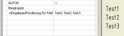

Nach wie vor frag ich mich was Du eigentlich haben willst, und warum Du nicht selber rumprobierst bzw. nachschaust.
Ich kann problemlos mehrzeiligen Text für eine AE erstellen. Das oben erwähnte Leerzeichen dient offensichtlich als gezielte Umbruchstelle, wenn das Textfeld (die 8 grünen Kleckse) entsprechend (absichtlich) zu kurz gezogen ist.
Screenshot zeigt eine in den Schriftkopf integrierte mehrzeilige AE.
K.A. was die RMB-Option "Textfeld" bedeuten soll, vielleicht schaust halt mal selber in der Onlinehilfe nach?

durch den Schalter Textfeld bekommst du einen Rechteckrahmen, auf den man Maße und Abhängigkeiten anwenden kann. Ohne Textfeld gibt es nur die 8 grünen Punkte zum Ziehen wie bei einem OLE-Objekt.
Gruß Peter

Danke, jetzt hab ich´s auch kapiert!
Also, mit anderen Worten:
Schriftkopf bearbeiten und die grünen Punkte um das Feld, wo "<TITEL>" drinsteht, möglichst groß ziehen.
Eine Runde Ü´s!

ja, bei mir ist jetzt auch der Groschen gefallen aber ganz ist es dochj nicht wie ich es haben möhte denn ein Bemerkungstext hat eben einmal ein paar Wörter die nicht hintereinander weggeschrieben werden können und dann ist mein Zeilenumbruch nicht gewünscht. Ich dachte da gibts evtl. die Möglichkeit so zu arbeiten als wäre es ein frei editierbares Feld.
Schade, dann muß ich wohl für jede Zeile eine Angeforderte Eingabe erstellen.
Trozdem allen Danke für die Hilfe und Geduld mit mir.
