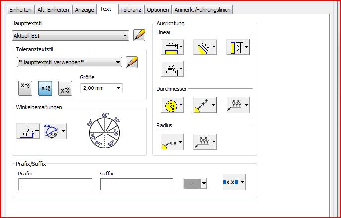

Hallo Liebe Inventorfreunde
Ich habe ein kleines Problem hoffe das es ein kleines ist.
Ich wollte die Vorlage Datei mal überarbeiten.
Alles ist super aber eins geht nicht oder ich bin zu dumm, Die Toleranzen wollte ich klein etwas oberhalb der Maßzahl stehen haben aber das bekomme ich irgendwie nicht hin. Kann mir einer sagen ob das überhaubt geht habe INV 2009.

Schau doch mal, bei mir ist das so eingestellt. Auf die Textgröße kommt es an. Bei Normal 3,5 ist die Toleranz bei uns auf 2,0 gesetzt.

Danke dir für deine Antwort. Ich versuche es gleich mal umzustelen evtl hab ich da was übersehen.
