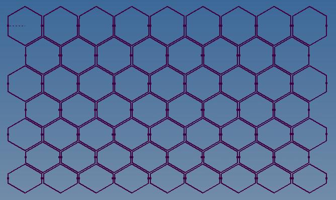

hallo,
ich bräuchte folgendes.
ich muss eine Art Siebblech zeichnen.
die löcher sind 6-eckig und sollen groß beginnen und sich ein eine Richtung verkleinern.
gibt es hier eine Funktion im Inventor 2011 ?
ansonsten muss ich alles einzelt mit der hand einzeichen und das dauert o.O
oder gibts sowas im autocad2011 womit ich das ganze dann als skizze ins inventor übernehmen könnnte?
danke im voraus.

So direkt gibt es das nicht, aber man könnte einiges tricksen.
Ist es wirklich notwendig, diese Löcher zu modellieren?  Wieviele sollen es denn werden?
Wenn es sehr viele sind, bindet man dem Rechner eine merkliche Menge Zusatzlast ans Bein, und das oft ohne jeden Nutzen.

Ein Thema für iLogic, scheint mir.
Aber bis man da fit ist, hat man's zu Fuß auch gemacht ..

  Und nun nochmal - mit konstanter Spaltweite ..
  Zumindestens in einer Richtung
[Diese Nachricht wurde von W. Holzwarth am 07. Sep. 2010 editiert.]

Wieso nur in einer Richtung?

Weil die Dinger dann nicht mehr ganz gleichseitig aussehen.

hab ihr die jetzt per hand gezeichnet?

Natürlich nicht!
Alle haben hier einen Computer.
(Und im Inventor Werkzeugkasten in der Umgebung Skizze ist ziemlich weit links ein Werkzeug um Vielecke zu zeichnen.)

ne ist mir schon klar das ich nicht mit hand zeichnet
ich meinte das ihr jedes einzelne 6-eck einzeln eingezeichnet habt. ?! oder obs da ne besondere funk. gibt ?

mir gehts hier um die verkleinernde anordnung .

Man kann bei der Skizzenreihe der Sechsecke den Haken bei "assoziativ" rausnehmen, dann werden es lauter unabhängige Sechsecke, die man unerschiedlich groß Parametrisieren und unabhängig Positionieren kann.
Aber ein bißchen Handarbeit bleibt eben  ...
