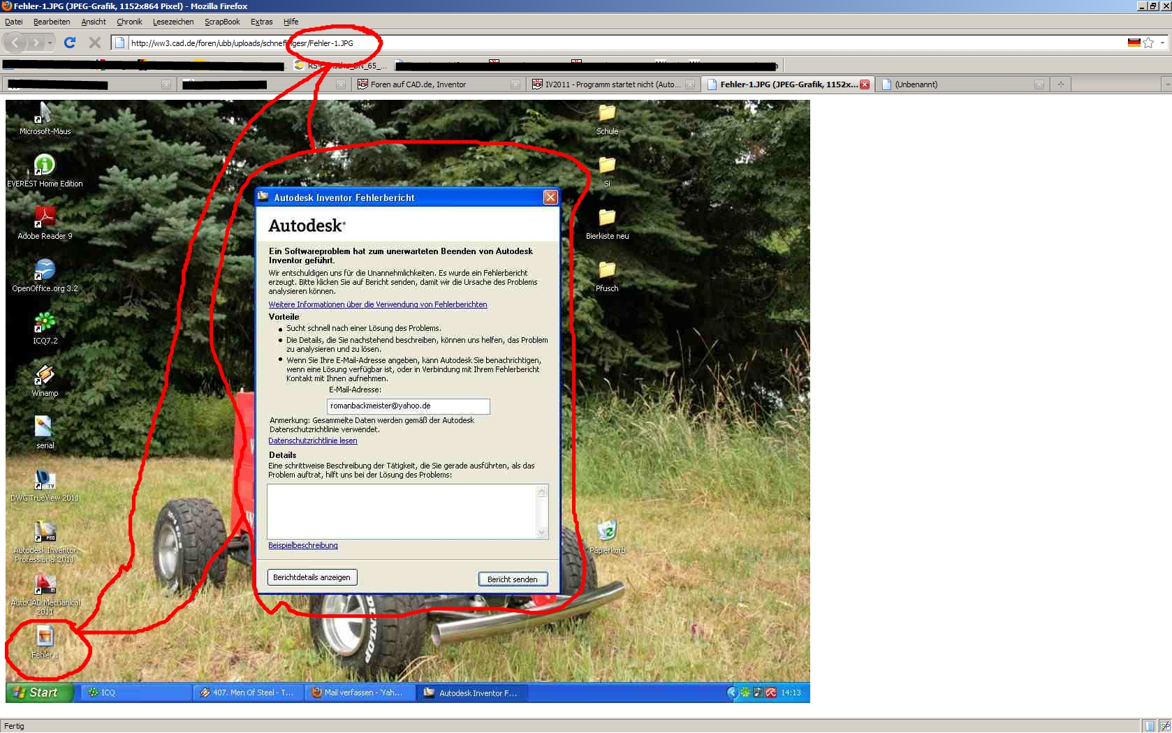

Hallo, Ich habe ein großes Problem mit dem IV2011, und hoffe ihr könnt mir iwie weiterhelfen...
Von vorne, ich habe versucht den Inventor von der students.autodesk. seite zu laden, dieses gelang auch sehr gut..
Soweit so gut, als das Programm dann nach 56std. heruntergeladen war ( 384kb Leitung ), ging es an die Installation.
Diese verlief auch ohne weitere Probleme. Alles installiert, Rechner neu gestartet.
Jetzt das Problem, ich versuchte also das Programm zu öffnen mit voller Vorfreude es endlich geschafft zu haben..

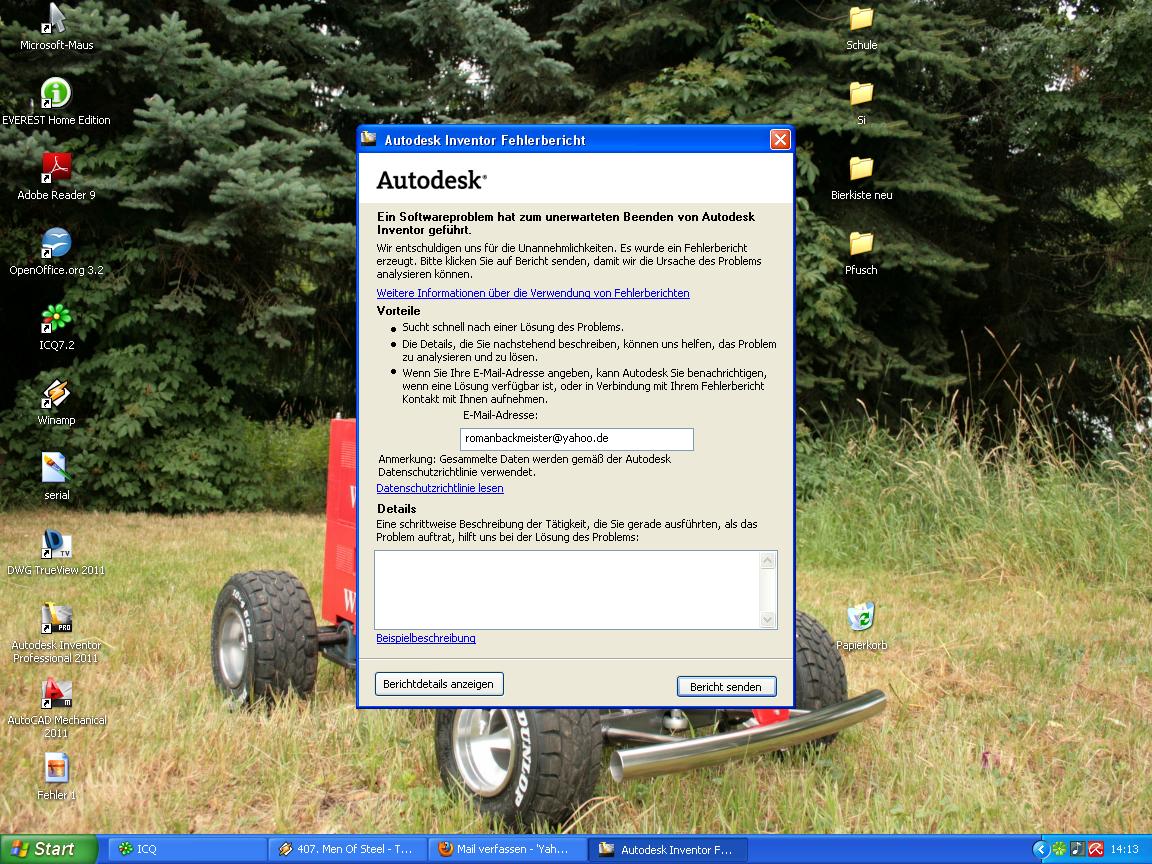

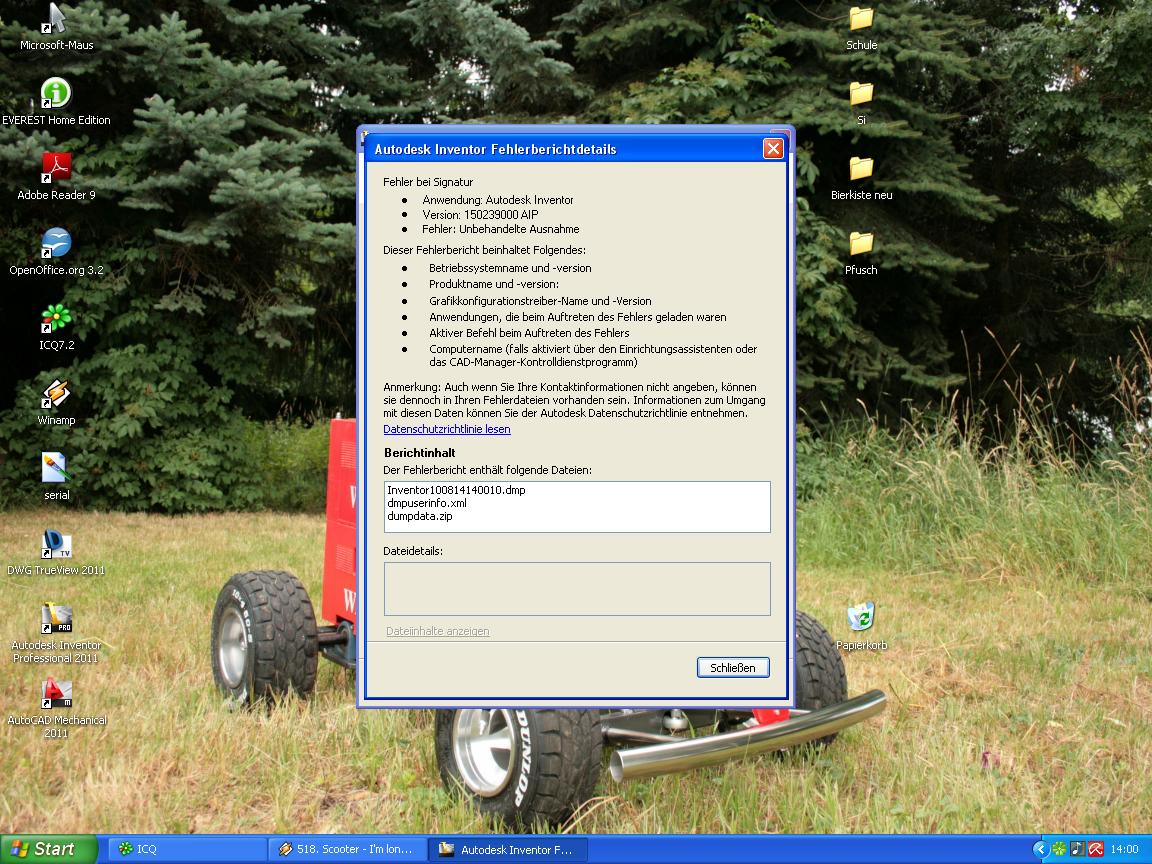

Leider passierte erstmal 30 sek.lang ganichts, dann erschien eine Fehlermeldung ( siehe Anhang) und das Programm startete leider nicht.
Den Bericht habe ich auch abgeschickt und auch eine Antwort von Inventor erhalten. Leider etwas mager , dort stand ich solle mich an den örtlichen Händler wenden.
Meinem Beruffschullehrer von dem ich die Zugangsberechtigung erhalten hatte, konnte mir auch nicht helfen und wendete sich dann an den händler der schule.
Leider wusste auch dieser nicht weiter bzw. schrieb das es keinen support für die kostenlose version gäbe ( klar verdienen die ja nix dran )
Jetzt bleibt nur noch der Weg über das Forum und ich hoffe ihr könnt mir iwie helfen, falls noch was offen ist einfach fragen...

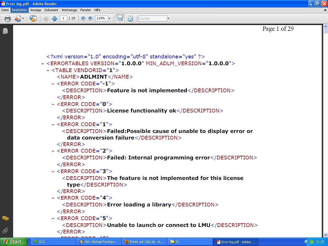

Schau mal in C:\Dokumente und Einstellungen\All Users\Application Data\Autodesk\AdLM rein.
Dort müsste es eine "INVPRO2011DEUAdLM.log" (je nach Inventor Version) Datei geben. Schau mal rein was da steht oder poste Sie mal.

Original erstellt von Husky:
Wenn du mir erzählst WAS in der Fehlermeldung steht
Hallo Stefan,
da du leider irgendwie recht mufflig auf meinen Freitagsfeierabendspaß reagiert hast vermute ich einfach, dass du ihn nicht ganz verstanden hast (ojeoje, vermutlich das nächste Fettnäpfchen    ). Und zur umfangreichen Erläuterung halt noch das Bild im Anhang, wo ich dir den Fehler auf dem Desktop eingekringelt hab und natürlich auch wie gewünscht den Inhalt des Fehlers (auch wenn dir das nicht weiterhelfen wird).

Original erstellt von El_Tazar:
Aus dem Screenshot kann man aber leider auch nichts erraten    , da ist schon ein bißchen mehr Info dazu notwendig    , bei was und wie und so der Absturz passiert ist, und was das Errorlog dazu meint, etc.
Im Augenblick ist es halt so aussagekräftig wie die Fehlerbeschreibungen meiner Angetrauten ...

Was soll man auch großartig dazu sagen... Inventor stürzt ab bevor er überhaupt staren kann...
Jetzt hat er neuinstalliert.
Vielleicht wäre es sinnvoll zu warten was schneflingesr jetzt zurückmeldet. Ob das selbe passiert oder irgendwas was anderes.
Wie soll denn jemand über die Forensuche (der ein ähnliches Problem hat und meistens eh 10 Threads davor gelesen hat) was sinnvolles über die Lösung finden, wenn hier zwischen zwei guten Posts, immer über sinnfreie Sachen Diskutiert werden.
So nun zu schneflingesr:
Wenn du immer noch das selbe Problem hast, schau doch mal in den Windowslogs (Rechtsklick auf Arbeitsplatz "Verwalten" -> "Ereignisanzeige" -> "Anwendung") und kontrollier ob es vielleicht was mit Fehler oder Warnungen gibt.

So langes wochenende,
Also, Excel wurde installiert und auch mal benutzt. soweit so gut, habe dann IV repariert über das setup.
Rechner neustart, IV doppelklick, nichts passiert - Fehlermeldung.
Ja die selbe wie oben, kann man irgendwie weitere infos aus dem bericht lesen oder können das nur die schlauen Leute von Inventor ?
In den anwendungen findet sich keine warnung die im zusammenhang mit IV steht, nur mit dem MSinstaller. (Fehler 0x800401F0)
Ich werde jetzt das SP3 mal updaten und dann mal schauen obs iwie klappt, bin schon leicht am verzweifeln hier..

Fassen wir mal zusammen, was aus den Screenshots und den bisherigen "Geständnissen" bekannt ist:
  • Es handelt sich um XP, aber wir wissen nicht sicher ob XP32.
  • Open Office ist installiert. Das bringt zwar nichts mit der Diva, hilft aber auch gar nichts und verursacht IMHO keine Probleme, solange man keine Tabellenfunktionen aufruft. Gewinde gehen seit ca. IV9 auch ohne Excel.
  • Excel wurde zumindst nachinstalliert. Aber das ist für den Programmstart unerheblich.
  • Es wurden laut Screenshot ein Errorlog , bzw. Dump angelegt. Danach habe ich oben schon gefragt    , aber keine Reaktion      . Dabei steht da drin, was genau das Problem verursacht.
  • Und mit dieser Information könnten man wahrscheinlich die Ursache finden.
Aber wenn das nicht endlich statt Rumjammern gepostet wird    , ist Kaffeesatzlesen erfolgversprechender ...

hallo an alle,
habe eben nochmal nach den error files gesucht und habe auch etwas gefunden, hierzu müsste mir nur einer eine bestätigung geben ob es die auch wirklich sind, dann lade ich die gesamte datei mal hoch
schönen Abend noch

"Fatal: Internal Programming Error"
Klasse, sie wissen es also...

Das ist doch bloß eine Auflistung von allen Fehlern, die auftauchen könnten... Hat aber nix mit dir zu tun.

Das hier sind wohl die zwei Dateien die ich aus dem Fehlerbericht bekomme, ich kann damit aber leider nix anfangen .. Ihr ??
Mfg..
