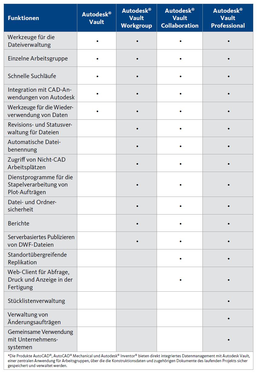

Wenn hinter einer automatisch per Vault generierten Nummer
Jetzt muß ich mal dumm fragen, Vault generiert automatisch Nummern?
Ich erstelle meine Teile, speicher diese ab und lade sie dann in den Vault.
Grüßle Daniela
Wer meint es besser zu wissen, der soll es grad selber machen!
Segler1970
Techniker
Sehen Sie sich das Profil von Segler1970 an!   Senden Sie eine Private Message an Segler1970  Schreiben Sie einen Gästebucheintrag für Segler1970
Beiträge: 7
Registriert: 29.08.2010
Inventor 2010
erstellt am: 30. Aug. 2010 10:38    Editieren oder löschen Sie diesen Beitrag!  <-- editieren / zitieren -->   Antwort mit Zitat in Fett Antwort mit kursivem Zitat    Unities abgeben: 1 Unity (wenig hilfreich, aber dennoch)2 Unities3 Unities4 Unities5 Unities6 Unities7 Unities8 Unities9 Unities10 Unities
- in Vault Collaboration kann man (auch verschiedene) Nummernkreise zum Erzwingen von eindeutigen Dateinamen definieren
- so muss man nicht zusätzlich irgentwo die Zeichnungsnummern verwalten
- diese Nummern sollen dann (bei uns)auch 1:1 zu Artikelnummern werden
- deshalb müssen die unbedingt eindeutig sein, ohne Prosatext
Segler

erstellt am: 30. Aug. 2010 16:11    Editieren oder löschen Sie diesen Beitrag!  <-- editieren / zitieren -->   Antwort mit Zitat in Fett Antwort mit kursivem Zitat    Unities abgeben: 1 Unity (wenig hilfreich, aber dennoch)2 Unities3 Unities4 Unities5 Unities6 Unities7 Unities8 Unities9 Unities10 Unities Nur für Segler1970 10 Unities + Antwort hilfreich
Nö kann er nicht erst die Workgroup hat die Automatische Dateibennung!
bild von da http://images.autodesk.com/emea_dach_main_germany/files/vault_family_detail_brochure_us0.pdf
MfG MacFly
