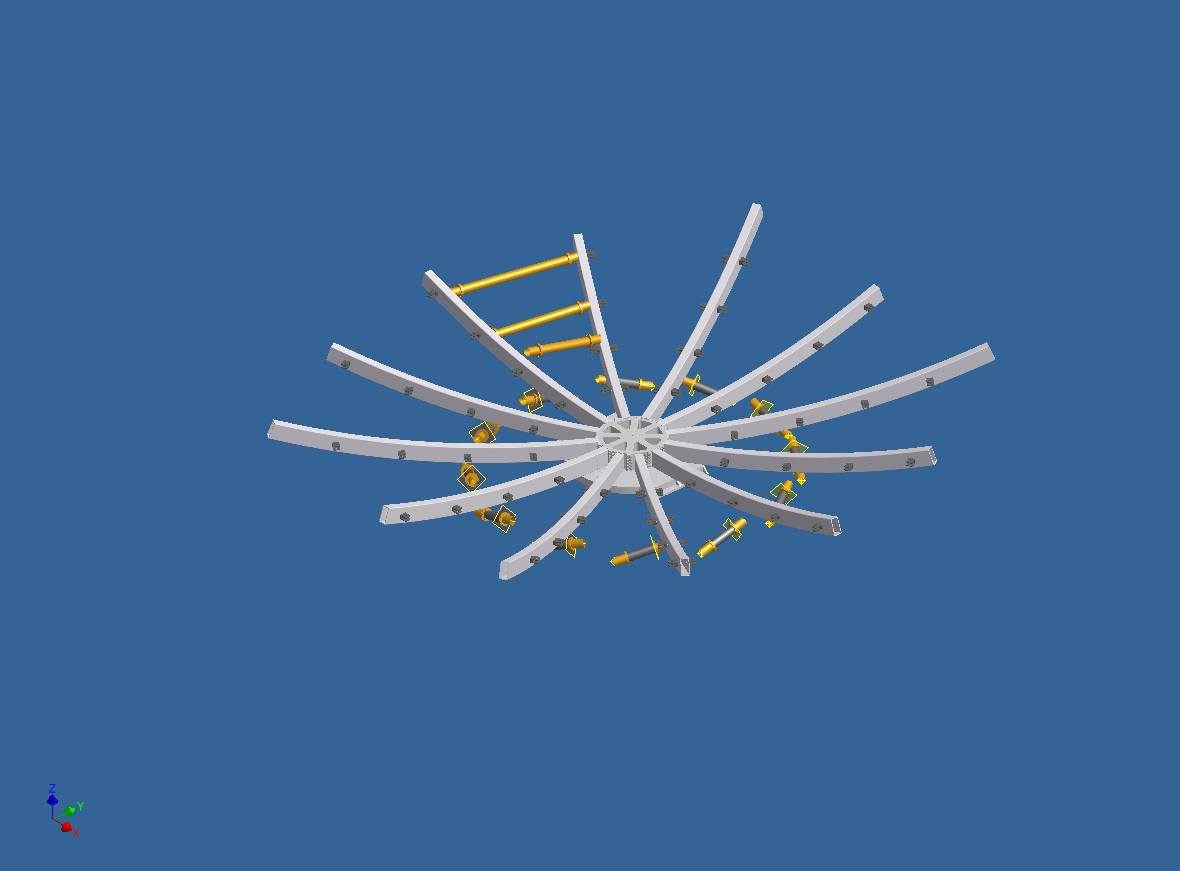

Liebe Gemeinde der Inventorbeherrscher!
Ich beisse mir gerade die Zähne aus.
Ich habe eine grosse Baugruppe, in der mehrere gebogene (Radius 192) Vierkantprofile im winkel von 30 Grad aus einanderlaufen. Dazwischen sollen mehrere Streben gesetzt werden. die Streben sind aus Rohr und jeweils um 15 Grad abgeschrägt. Ich weiss nur nicht wie ich da mit den abhängigkeiten umgehen soll.
Ich hoffe ihr habt eine Lösung.
"In froher Erwartung"
Michael

Im Prinzip ganz eingach: Du musst Geometrie schaffen, die für die jeweilige Verknüpfung passt. Kann auch Arbeitsgeometrie sein.
Aber, wenn Du sagst "ich habe eine grosse BG" solltest Du auch überlegen ob Du das nicht besser in mehrere kleinere BG aufsplittest.

Hallo Michael,
Bereits einen Schritt vorher hättest Du fragen sollen: "Ich weiß nicht in welcher Technik ich die Sache realisieren soll."
Die Antwort wäre gewesen: In der Master-Sketch-Technik.
Da wären die Längen der Streben und deren Position sozusagen als Abfallprodukt hinten herausgefallen.
Gruß Lothar

Danke Leo,
leider verstehe ich deine Antwort nicht.
Ich habe  die Baugruppe Zusammenbau und darin möchte ich jeweils in einem Sektor die Baugruppe Rohrstrebe kpl. einfügen. und wenn sie richtig eingefügt wäre würde ich sie kreisförmig anordnen wollen. Ich arbeite dran.

Eigentlich ist es ganz einfach: UnterBG Rohrstrebe in die HauptBG verknüpfen und fertig.
Wenn das nicht geht, weil z.B. aufgrund der allseitigen Schräge keine passende Geometrie vorhanden ist, musst Du Dir eine passende Geometrie erzeugen (ev. in Form von Arbeitsgeometrie).
Bekannt ist dass das in der Praxis manchmal garnicht so einfach ist, darum auch oben auch der Hinweis auf MM (Skelett), der Dir aber jetzt nichts mehr bringt, nur ev. für's nächste mal.
mfg - Leo

Hallo Lothar,
die Master-Sketch-Technik sagt mir aber garnix. Ich hoffe es geht nicht nur mir so!

Hallo leo,
ich danke dir. Hat mir weiter geholfen. Bin jetzt auf dem richtigen Pfad!
