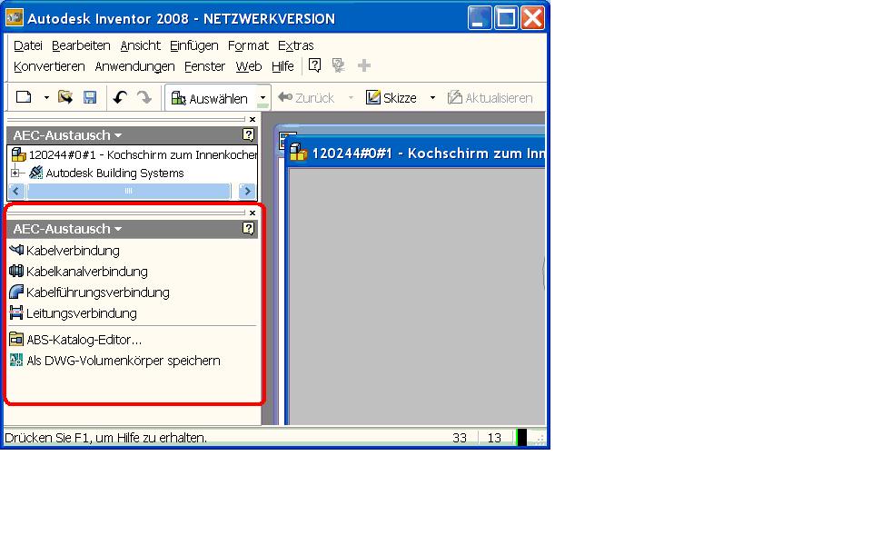

auf einem unserer Rechner mit Inventor 2008 fehlen seit kurzem beim Aufruf von AEC-Austausch alle Befehle; heisst der im Bild rot markierte Bereich ist nicht vorhanden.
Die Installation ist vom selben Admin-Image wie bei 10 anderen Rechnern, bei denen das Problem nicht auftritt.
Kann man das irgendwo wieder zuschalten?
Noch kurz zum Hintergrund: Wir erstellen hiermit 3D-DWG's, die in einer Autocad-Anwendung weiter verarbeitet werden ( Rohrleitungsplanung).
Vielen Dank im Voraus

Problem könnte sich erledigt haben.
Der Anwender hat, obwohl er "nichts gemacht" hat, den entsprechenden Eintrag unter Extras anpassen in der Umgebung AEC-Austausch den Haken gelöscht.
Dieter
