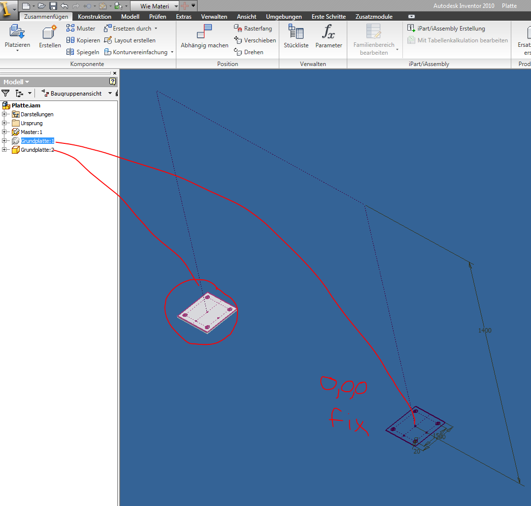

Ich habe eine sehr banale Frage zur Abhängigkeit,Welches normal kein Problem darstellen tut, es aber dennoch tut.
Ich habe ein 50 x 50 Vierkantrohr, und eine 100 x 100 Bodenplatte. Diese Bodenplatte sollen nun unter das Rohr, dies klappt auch.
Jedoch der Vierkannt nun mittig von allen Seiten gleich auf der Bodenplatte sitzen und genau dies gelingt mir nicht.
Mit welchem Befehl oder detaillierten Abhängigkeitbefehlen kann ich dies steuern?
Würde mich über Hilfe sehr freuen, viele Grüße

Dok1.pdf
Hallo, das mit dem Ursprung lässt sich bei mir nachträglich nicht realisieren, glaube ich.
ich habe dir aber einmal eine PDF erstellt, was genau mein problem zeigt.
eine Seite sitzt und die andere will nicht.
Erklärugnen im Text, bitte die 22,5 als 27,5 sehen ;-)

Hallo noch mal,
es geht auch so, ich vermute die Platte ist kein Gestellelement.
Ich habe dir mal ein Beispiel erstellt. Da das Vierkantrohr keine sinnvolle Ursprungebene hat, nutze einfach die Linie vom Master.
Platte:1 ist auf 0,0,0 fixiert und durch die AK definiert. Auf der anderen Seite habe ich noch mals die selbe Platte verwendet und dort das Beispiel für dich zu platzieren erstellt.

- Alle Abhängigkeiten kannst Du mit Abstandmaßen versehen, wenn keine passende Geometrie vorhasnden ist.
- Geometrie kann erzeugt werden (AE, AL), aber hier sollte der Master des Gestells ja herhalten können. wie Sascha richtig bemerkt hat.
- Wenn die Platte kein Gestellelement ist, kannst Du den Ursprung sehr wohl passend legen. Mußt nur die Skizze richtig definieren.
BTWBy the way (So nebenbei bemerkt): Sehe ich da grüne = unbestimmt Linien in der >Grundskizze der Platte ? OberPfuiBäh..... und auch eines deiner Probleme

Das saublöde ist, das nichts mit Abhängigkeit funktioniert, daher ist der Befehl doch eigentlich sehr einfach und ich kann so lange etwas machen bis es sitzt, nur bei mir nicht.
ebenso, bekomme ich den Schaltschrank nicht positioniert wo er hin muß
Dein Plan klingt sehr gut und logisch, leider bekomme ich aber den Mittelpunkt nicht beim Gestell hin.
Bei der Bodenplatte klappt dies ja noch ohne Probleme, indem ich mit Bemaßung A den Mittelpunkt so einrücke wie ich ihn benötige.
Komischerweise hat es nun auf alte Art geklappt und die Platte sitzt überall mittig.
Dazu mußte ich nun 3 Abhängigkeiten setzen.
Einmal Bodenfläche des Fuss mit der Oberfläche der Platte.
Rechte Seite mit Rechter Seite der Platte, aber mit Versatz von -15.
dann die vordere Fläche des Fusses mit der vorderen Fläches der Platte beim Versatz von 27,5.
Leider klappen genau diese 3 gleichen Schritte nicht beim Schaltschrank, soll ich dir dazu auch nochmal ein Bild zeigen?

@Edel1,
- bei mir geht es mit deiner Baugruppe.
Mathias ist nicht hier um die schlecht zu machen, sondern er sagt nur was ist. Das du selber den Fehler erzeugst.
So nun bist du an der Reihe. Entweder per Video oder mit Worten. Erkläre genau was du machst beim erstellen der Abhängigkeiten! Dann können wir dir weiter helfen.
sei herzlich gegrüsst

So, hab mir mal Deine Baugruppe angesehen.
1. Es ist absolut kein Problem, die Abhängigkeiten zu vergeben.
2. Du mußt nicht alle Platten einzeln verbauen. Stichwort: Komponentenanordnung.
Allerdings ist der Master grottenschelcht aufgebaut. (Normalerweise würde ich es ungünstig nennen, aber diese "Gnade" hast Du Dir verspielt     ), somit können die Abhängigkeiten, Maße und Mittelgeometrien (Ursprungsebenen) nicht zur Platzierung der Platten verwendet werden => Die Parameter für die Abhängigkeiten und Abhängigkeiten müssen mühsam ausgelesen werden, bzw. Arbeitsgeometrien erstellt werden.
- Die Basisskizze ist nicht voll bestimmt und es fehlen Horizontalabhängigkeiten in der Skizze. (Hab ich doch recht gehabt mit den unbestimmten Geometrien = grüne Linien).
- Die Bodenplatten sind dahingehend besser modelliert, aber warum erzeugst Du 4 Einzelbohrungen, wenn Du das Lochbild schon definiert hast (in der 1. Skizze)
- Schaltschrank: unbestimmte Skizzengeometrie....
Schau Dir mal die Modelle im Anhang an. Da hab ich die gröbsten Fehler beseitigt....
BTWBy the way (So nebenbei bemerkt): Der Ursprung wird nicht zu Spaß in jede Skizze projiziert....

Ja, ich werde nun mal eine lange Batterie Screenshots für dich anfertigen, dass du siehst, was ich mache und wo mein fehler ist.
hast du sonst noch irgendwelche fehler entdeckt zu sachen, die an der zeichnung probleme machen?
Ja ich weiß ja selber, dass der Fehler bei mir liegt, daher bin ich ja auch hier um zu fragen, da nicht alles in den Büchern steht.
Zudem will ich es ja lernen und nicht gemacht bekommen.

Vielen Dank für diese Rückmeldung und das Beispiel. Genauso sollte es auch aussehen, nur leider hilft mir das nicht sehr viel.
Es wäre sehr schön wenn du bei den Fehlern mehr ins Detail gehen könntest, wo genau die Fehler sind, wie ich sie beheben kann, und was für Auswirkungen diese hätten beziehungsweise haben.
So kann ich es nämlich lernen und auch abstellen in Zukunft, denn ich möchte es selber machen und nicht behoben wiederbekommen, denn dann habe ich beim nächsten Gestell exakt das gleiche Problem und fange dann wieder anzufragen.
Meine Antworten in diesem Forum dauern meist solange, da ich erst einige Zeit selber herumwerkeln um die Lösung zu finden, ich stelle also nicht blind drauflos die Fragen.
Ich hatte gestern schon in meinen Büchern nachgesehen, was die unterschiedlichen Farben der Linien zu bedeuten haben, leider ist es mir immer noch unklar, könntest Du bitte kurz erklären?
Was bedeutet unbestimmte Skizzengeometrie? es war doch nur ein Rechteck, welches auf die richtige Größe befasst wurde und der nach hinten extrudiert wurde. Also grobe leichte Vier Arbeitsschritte.

Hallo Sascha,
Schau mal ich habe es dir gerade noch einmal hoch geladen wie ich vorgehen.
Theres Extrainer noch ein paarmal versucht auf andere Arten, sprich es eine andere Abhängigkeit zu nehmen und trotzdem bleibt irgendwo in der Mitte das Teil einfach stecken.

Hey,
also ich glaube ich weiss was dein Problem ist.
- besagte Baugruppe öffnen
- mach mal bitte folgendes Esc(löscht den bestehenden Befehl) betätigen und dann c(starten BG (Baugruppe) Abhängigkeiten)
- nun F1 und liess dir mal bitte folgende Punkte durch. Nun auf Registerkarte Baugruppe klicken und dort folgende Punkte durchlesen.
Versatz oder Winkel
Vorschau anzeigen
Voraussichtlichen Versatz und Ausrichtung anzeigen
Dein Problem ist dass du nicht weiss was Versatz ist und mit dem Linial gemeint ist.

OK, dann mach mal unter dem Feld "Versatz" den 2. Haken von links weg. Der sorgt dafür, das der aktuelle Abstand der beiden Objekte als Versatz eingetragen wird.
Du kannst natürlich auch in das Feld Versatz den Wert 0 eingeben....
BTWBy the way (So nebenbei bemerkt): Wenn Du schon mal das Hilfesystem angeschmissen haben solltest, dann hast Du vielleicht auch den Punkt "Erste Schritte" gesehen. Da schon mal reingeschaut ?
Auch der Menüpunkt ist nicht zum Spaß programmiert worden.

Hallo, das hatte ich schon gelesen, genau wie einiges andere.
Als Frage kommt zu beispiel dabei auf:
"Versatz oder Winkel
Gibt den Abstand an, um den abhängige Komponenten voneinander versetzt werden.
Verwenden Sie diese Option, wenn Sie einen Wert eingeben möchten, der einem in der Baugruppe vorhandenen Abstand oder Winkel entspricht, Sie jedoch den Versatz oder Winkel nicht kennen. Klicken Sie auf den Abwärtspfeil, um den Winkel oder Abstand zwischen Komponenten zu messen, Bemaßungen der ausgewählten Komponente anzuzeigen oder einen kürzlich verwendeten Wert einzugeben..."
Wie gebe ich da einen Winkel ein? klassisch 90° nimmt es nicht an und denkt die 90 seien mm und sieht es als Versatz.
Dennoch hat es nun geklappt, nach stundenlangen probieren.
Ich habe einfach aüßere fläche gestelle, fläche schaltkasten, dann pappte er davor.
und dann habe ich anstatt noch mal die untere fläche des schaltkastens mit der oberen fläche der halterung zu benutzen, einfach die ecke des kastens mit der ecke des gestells genommen und es geht.

Guten Morgen,
die Zahl ist wichtig und stellt die Entfernung oder Winkel zwischen den Abhängigkeitsebenen ein. Mit dem Häkchen im Kästchen mit dem Lineal wird der Wert eingetragen wie es schon paltziert ist. Mit einem Klick im Browser auf die Abhängigkeit taucht unterm Browser eine Zahl auf. Dort den gewünschten Wert nachträglich ändern und anpassen.
Im aller 1. Bild von dir hast du versucht eine 4. Abhängigkeit zu erstellen und dann kam der Fehler.

Schalte doch mal bitte die graue Masse zwischen den Ohren ein.
Einen Winkel kannst Du natürlich nur eingeben, wenn Du eine Winkelabhängigkeit vergibst, ansonsten Abstände. Zwischen den Abhängigkeitstypen kannst Du mittels der Knöpfe oberhalb des Versatz-Eingabefeldes umschalten.
