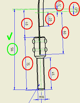

Hallo WBF,
gibt es im Inventor 2009 eine Möglichkeit die Position der Maßzahl so zu ändern, daß sie auf der anderen Seite der Bemaßungslinie steht?
Im angehängten Screenshot sollen alle rot umrandeten Maßzahlen so ausgerichtet werden wie die grün Eingerahmte. Alle anderen Maßzahlen auf der Zeichnung werden wie die Grüne dargestellt (mit Ausnahme der Roten).
Mir ist bewußt, daß die Darstellung durch den Inventor korrekt ist, aber es sieht nunmal nicht "gut" aus, wenn die Maßzahlen in unterschiedliche Richtungen zeigen.

Meines Wissen nicht.
Aber nach Norm ist das korrekt...

Vielleicht drehst Du einfach die Ansicht ?!?

Du kannst im Stil einstellen, dass der Maßtext immer waagerecht steht.

Wenn ich die Ansicht so ausrichte, daß im Screenshot alles vertikal ist, dann wird das Bemaßungsproblem nur auf die andere Seite der verlagert. Bei dem Modell handelt es sich um ein Bremsband mit einem Öffnungswinkel von 182°.
@Roland: Meinst Du die Einstellunng Format > Stil- und Normenteditor > Text und dann "Drehung"?
Wenn ich die ändere, sehen neu gesetzte Bemaßungen nicht wirklich anders aus  .

"Bremsband mit einem Öffnungswinkel von 182°"  - dann könnte man von den Enden Detailansichten machen und diese drehen.
Textdrehung: Du musst die Einstellungen für den Maßtext im  Stil der Bemaßung ändern.

deine Bemaßung ist nach Norm so absolut richtig.
Ich würde das nicht ändern.

Ja, aber ebenda steht auch, dass man Bemaßungen in dieser Winkellage nach Möglickheit vermeiden sollte.

Die Zeichnung wird nun dahingehend geändert, daß Detaildarstellungen von den Enden des Bremsbandes erstellt werden.
