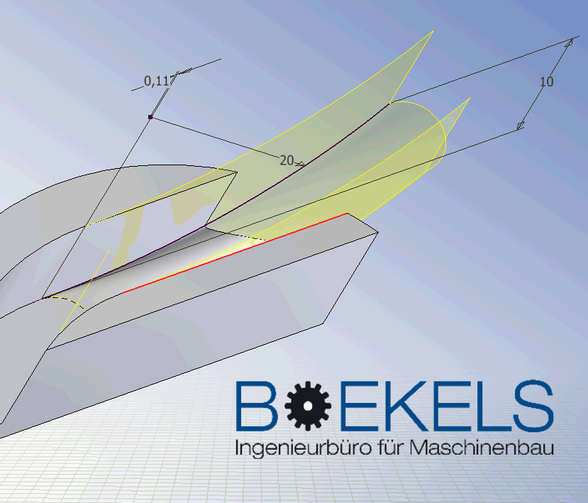

ok, gut.
Direkt durch "Fräsen" geht es nicht.
aber
Wenn Du die zwei Linien nimmst, wo die zylindrischen Flächen ineinander übergehen und zudem den Halbkreis, zwischen der gefrästen Stirnfläche und dem zylindrischen Teil, das der Fräser gerade geschnitten hat, so ist das ein zusammenhängender Linienzug.
Diesen Linienzug kannst Du über die Auslaufkurve sweepen. Damit entsteht eine Fläche. Diese Fläche kannst Du benutzen, um damit Material aus Deinem Teil zu entfernen (Trennen).

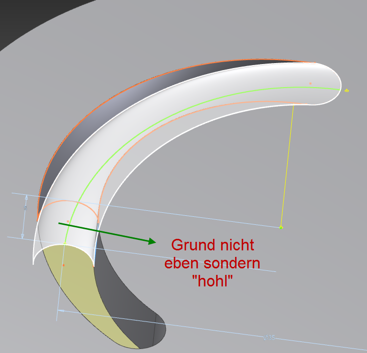

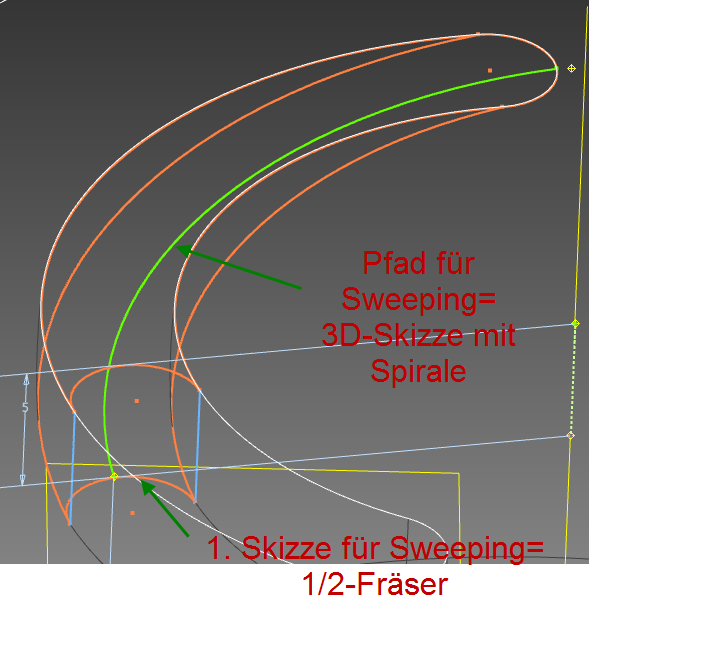

Marguuus,
wenn Deine Sys-Info ausgefüllt wäre, könnte ich sagen, ob Du mit dem Dateianhang etwas anfangen kannst.
Anhang als IV 2011
Ich habe den runden Grund Deiner Fräsung mit Hilfe einer Spirale als Führungslinie als Fläche gesweept, die Wangen angepappt und dann die Flächen geheftet.
Ergebnis (nach meiner Meinung wie im richtigen Leben) eine Ausfahrspur mit einem hohlen Grund.
