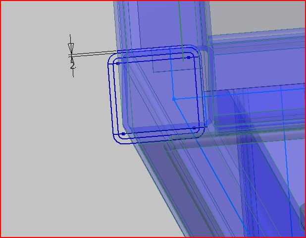

Hallo Inventoristen und Inventoristas,
ich habe ein Gestell mit dem Gestellgenerator, basierend auf einer 3D-Skizze, erzeugt. Eigentlich eine sehr komfortable Vorgehensweise.
Nun brauche ich eine Abdeckung und habe dazu eine Skizze mit einer Projektion des Gestells erzeugt. Die Projektion während der Skizzenbearbeitung ist ok, beim Wiederöffnen ist diese Projektion irgenwo aber nicht da wo sie hingehört.
Was mache ich falsch?
Als 1. den Gestellgenerator verwenden, der macht meiner Meinung nach ziemlich viel Probleme, als 2. Projektion anderer Bauteile für nen Deckel, geben Adaptivitäten und auch die sind pfuibä, wenn man sie nicht zwingend brauch.
Aber das ist meine persönliche Meinung.
Warum die Skizze bei Dir wandert, kann ich leider nicht beantworten, vielleicht hängt es mit den Profilen aus dem Gestellgenerator zusammen?
Grüßle Daniela

vielleicht wandert die Skizze gar nicht und es ist fixiert projiziert und nicht adaptiv.

Probleme macht der Gestellgenerator eigentlich keine - ich wüßte nicht, wo Du Dir das zusammengereimt hast...
Aber die Adaptivität, die ist wirklich (verzeih mir den Ausdruck) Blödsinn an der Stelle... man muss dabei immer bedenken, dass hier Geometrie projiziert wird, im Kontext der Baugruppe - also die Kanten der Fläche werden berechnet über die Baugruppenposition, und das ist einfach Unsinn, da Deine Abdeckung ja fixe Geometrie hat.
Desweiteren würde sich die proj. Geometrie wahrscheinlch eh nicht ändern, wenn Du die Größe des Profils änderst.
Also, das Teil am Besten als normales Teil einfach malen und über Baugruppenabhängigkeiten positionieren.

naja einige Beiträge auch hier lassen darauf schließen das ungeübte User ziemliche viel Probleme haben, wenn Du die Profile nicht gleich gescheit benennst könnte es auch Probleme machen, also bei uns in der Firma gibt es ne klare Anweisung, nur im Notfall verwenden und dann mit Vorsicht!

Wenn Du aus einer Baugruppe projizierst, geht die "adaptive" Projektion bei Änderungen nicht mit.
Untergräbt zwar den gesamten Grundgedanken der Adaptivität, ist aber so... und lehrt einen, ganz ohne adaptive Projektionen zu arbeiten.

Ich nutze das Projizieren nur um Geometrien zu übertragen. Ich lösche die Adaptivitäten hinterher wieder auf.
Beim Platzieren von Bauteilen passiert ein ähnliches Dilemma:_
Abhängigkeiten werden vergeben aber  die Teile Fliegen im Orbit rum ohne eine Fehlermeldung zu verursachen.
ich vermute die gleiche Ursache.

Wenn du die Adaptivität selbst wieder löschst, warum wunderst Du Dich dann daß sie weg ist?

Dann projizier gleich mit gedrückter Strg-Taste -> damit wird die Adaptivität von vornherein nicht erstellt.
Wenn Du Adaptivitäten erstellst und wieder löschst, wo liegt Dein Teil dann im Bezug zu den 3 Grundebenen?
Ich gehe mal von aus das Du nicht jedes Teil projizierst sondern nur solche die extrem schwierig sind, oder?
Weil das Beispiel mit dem Rohrdeckel, wäre einfache Vorgehenseise, neues Teil, Rechteck aufziehen, bemaßen, PARAMETRISIEREN, Extruieren und noch Fasen dran und fertig!

Klasse Danke fürs kleine Helferlein!
das Problem bleibt aber

Danke!
Das Teil wird natürlich noch abhängig gemacht.
Wenn ich es auf die Grundebenenen der BG fixiere ist alles schön.
Abhängigkeiten auf den Gestellprofilen führen ins Chaos.
