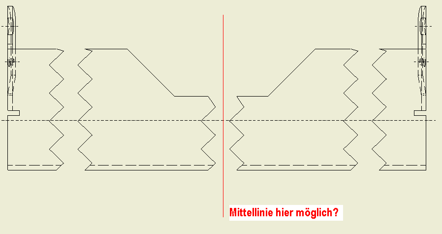

Hallo, Forum!
Ich habe ein langes Blechstück modelliert, das symmetrisch aufgebaut ist. Um einen größeren Maßstab wählen zu können, habe ich das Teil gebrochen dargestellt. Nun ist die "Mitte" nicht mehr sichtbar, an der Stelle ist ein Bruch.
Ist es möglich, eine Mittellinie zu erzeugen, die im Bruch sichtbar ist? Normalerweise werden die Mittellinien im Bruch mit der Modellgeometrie zusammen ausgeblendet. Ich möchte jedoch vermeiden, ein kurzes Mittelstück sichtbar zu machen, nur damit die Mittellinie erscheint.

Hallo Jochen,
- ja markiere die Ansicht,
- erzeuge eine neue Skizze
- linke und rechte Blechkante projizieren
- mit einer Linie verbinden und dann die gewünschte Mittellinie erstellen und auf den Mittelpunkt nageln. Die Mittellinie noch sichtbarschalten.

@ Heinrich:
Das funktioniert nicht. Die Linie wird zwar erzeugt, liegt aber im unsichtbaren Teil, und wird daher nicht angezeigt.
@ Sascha:
Die Quick-and-Dirty-Methode... die funktioniert wenigstens  . Danke für den Tip.

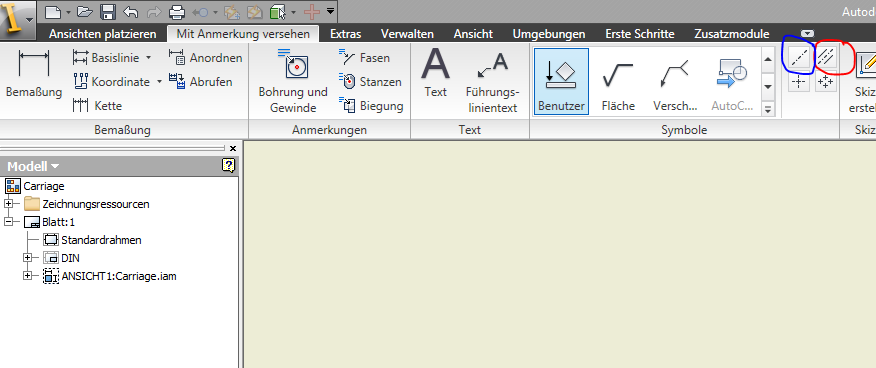

Guten Morgen Jochen,
in deinem Fall würde ich den rot umrandeten Knopf wählen.
herzliche Grüsse
Sascha Fleischer

erstellt am: 04. Aug. 2010 10:18    Editieren oder löschen Sie diesen Beitrag!  <-- editieren / zitieren -->   Antwort mit Zitat in Fett Antwort mit kursivem Zitat    Unities abgeben: 1 Unity (wenig hilfreich, aber dennoch)2 Unities3 Unities4 Unities5 Unities6 Unities7 Unities8 Unities9 Unities10 Unities
Das war mein erster Versuch. Erst danach habe ich den blau umrandeten ausprobiert.
Und dann habe ich den Thread hier erstellt.

erstellt am: 04. Aug. 2010 10:33    Editieren oder löschen Sie diesen Beitrag!  <-- editieren / zitieren -->   Antwort mit Zitat in Fett Antwort mit kursivem Zitat    Unities abgeben: 1 Unity (wenig hilfreich, aber dennoch)2 Unities3 Unities4 Unities5 Unities6 Unities7 Unities8 Unities9 Unities10 Unities Nur für Fyodor 10 Unities + Antwort hilfreich
Jochen, komisch es verschwindet oder wird gar nicht platziert. Danke für den Hinweis.
