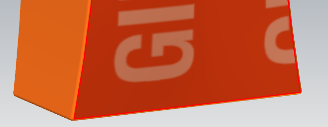

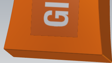

habe einen Schriftzug in weiß und eine Farbe Orange rundherum.
Dieses Bild habe ich als Aufkleber benutzt und obwohl Bild und Modelfarbe die selben RGB Werte haben, sieht es unterschiedlich aus.
Hatte zuvor versucht das Bild mit dem Schriftzug als neuen Farbstil plus Textur zu verwenden.
Leider ist es dann an der Platzierung und auch ein wenig an der Skalierung gescheitert.
Viele Grüße von Henry

Das liegt an der Beleuchtung.
Ein Aufkleber hat eine andere "Oberflächenbeschaffenheit" und damit andere Reflexionseigenschaften als das 3D-Modell.
In dem Fall würde ich die Hintergrundfarbe transparent machen, dann sind die Unterschiede weg. Allerdings sind um die nicht-transparenten Teile dann Treppcheneffekte zu sehen.

Original erstellt von Genion 3D:
...die selben RGB Werte...
... sind immer nur Anhaltswerte, im IV. Das ist nun mal kein Satz-/Layoutprogramm wo Farbwerte exakt reproduzierbar stimmen.
mfg - Leo

Danke an Alle,
wäre mit dem Farbstil plus Textur zufrieden oder sagen wir mal es würde reichen,
aber finde nicht herraus wie/ob man die Textur verschieben kann.
Geht nicht.
Man kann das Bitmap nur zerwürfeln* oder den Aufkleber roh größer erstellen und dann passend zurechtschneiden.
Da gab es mal einen Thread mit dem tricksucher, wo wir das beim Heckbild des z-Busses gemacht haben. In den Zeiten, als IV-Studio noch keine Aufkleber konnte ...
* zerwürfeln: das Bild in 4 Teile aufspalten und diese genau diagonal austauschen. Ergibt dann eine saubere Textur vom Flächenursprung aus. Aber dazu hat Michael    sicher auch ein Tutorial  ...
