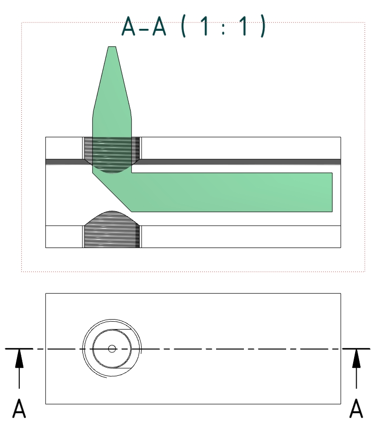

ich möchte in einer iam. einen Strahlengang darstellen.
Dieser soll rot bzw. gelb dargestellt werden.
In der Zeichnung verdeckt mir dieser Strahlengang jetzt aber diverse Bauteile.
Gibt es eine möglichkeit den jeweiligen Strahlengang zwar farblich zu kennzeichen, aber denoch durchsichtig darzustellen?
Strahlengang ist als ipt erstellt wurden.

Als Material Gelb (klar) auswählen.
Ok.. erst richtig lesen..
In der iam geht das, aber in der idw nicht ..
Gruß Peter

Eine einfache Möglichkeit: "Strahlengang.ipt" auf Referenz setzen, und dann noch manuell der Darstellung in der Zeichnung die gewünschten Linienstile/Farben geben.

erstellt am: 03. Aug. 2010 10:10    Editieren oder löschen Sie diesen Beitrag!  <-- editieren / zitieren -->   Antwort mit Zitat in Fett Antwort mit kursivem Zitat    Unities abgeben: 1 Unity (wenig hilfreich, aber dennoch)2 Unities3 Unities4 Unities5 Unities6 Unities7 Unities8 Unities9 Unities10 Unities
Danke soweit,
aber?
auf Referenz setzen?
Hier benötige ich mehr Details.

In der Baugruppe RMK auf die ipt und in der Stücklistenstruktur auf Referenz setzen.
Dann kann in der Zeichnungsansicht gewählt werden, ob es separat referenziert wird und die anderen Teile nicht verdeckt.
Auswahlfilter auf Bauteil stellen und dann kannst du Linienstil und Farbe von den ganzen Ding verändern ...

Im Browser der BG, RMB auf das Bauteil --> Stücklistenstruktur/Referenz.
Achtung, das BT erscheint dann nicht mehr in der Stückliste.

Also was auch funktioniert, ist die BG schattiert darzustellen. Wenn du dann dem Strahlengang eine Deckkraft von 50% zuweist, kannst du die Konturen dahinter durchschimmern sehen.
Man muß nur noch mit den Restfarben der anderen Bauteilen ein wenig spielen und die Schraffuren bearbeiten, dann siehts ganz gut aus.

so in etwa.....
das einzigste wäre jetzt noch, den schattenwurf rauszubekommen...
