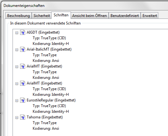

Hi Fans!
Hat von euch schon mal einer erlebt, dass es ihm/ihr beim erstellen eines PDF´s mittels der Inventor-eigenen PDF-Erstellungs-Funktion z.t. die Schriften "zerschossen" hat.
Ich hab hier nur Arial in meinen Zeichnungen und nach dem PDF erstellen ist ein Teil der Buchstaben durch ein Quadrat ersetzt.

Original erstellt von Doc Snyder:
...Wie das bei dem Erzeugen von pdf direkt von Inventor geht weiß ich nicht,...
Bei PDF aus Inventor werden die Schriften eingebettet. (s.h. Anhang der Dateieigenschaften eines mit IV2011 erstellten und mit Acrobat Pro geöffneten Dokumentes)

Jetz hab ich das SP3 wieder deinstalliert und siehe da... es geht wieder!!!
was soll das denn????
