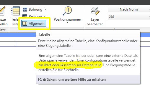

Ergänzend dazu: Wenn ich eine Zeichnungsableitung des Teils erstelle (von dem es dann zwölf Varianten (IParts) gibt), wäre es gut, die Variablen (Extrusionslänge, Bohrungsdurchmesser) in Tabellenform in der Zeichnung einzufügen, um nicht jede Variable in der Zeichnung zu platzieren. Gibt es eine Möglichkeit, dies automatisch durchführen zu lassen?

... wäre es gut, die Variablen (Extrusionslänge, Bohrungsdurchmesser) in Tabellenform in der Zeichnung einzufügen, ... Gibt es eine Möglichkeit, dies automatisch durchführen zu lassen?
Mit dem allgemeinen Tabellenobjekt ist genau das möglich, wenn man man als Datenquelle das iPart angibt und nennt sich dann "Konfigurationstabelle".
