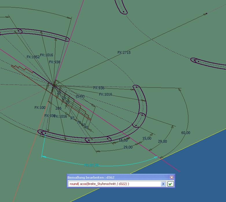

Moin !
Wieso funktioniert die Formel auf dem Bild nicht? Einheiten der beiden Parameter sind [mm].

Weil 1. round ein dimensionsloses Argument benötigt, acos aber einen Winkel liefert, und weil 2. round ein dimensionsloses Ergebnis liefert, ein Maß aber eine Winkeleinheit benötigt.
Teile in der äußeren Klammer durch 1 grd und multipliziere das Ergebnis von round anschließend wieder damit.

Die auf <Enter> folgende Fehlermeldung sollte auch einen Hinweis auf das Einheiten-Problem geben.

Welchen Wert ergibt die Division in der Klammer?

Ja, die Fehlermeldung ist einleuchtend, genau deshalb frage ich ja, weil ich so nicht weitergekommen bin.
Danke Roland, funktioniert nun. Mir war nicht klar das arcos die einheit erzeugt, das war mein Denkfehler.
