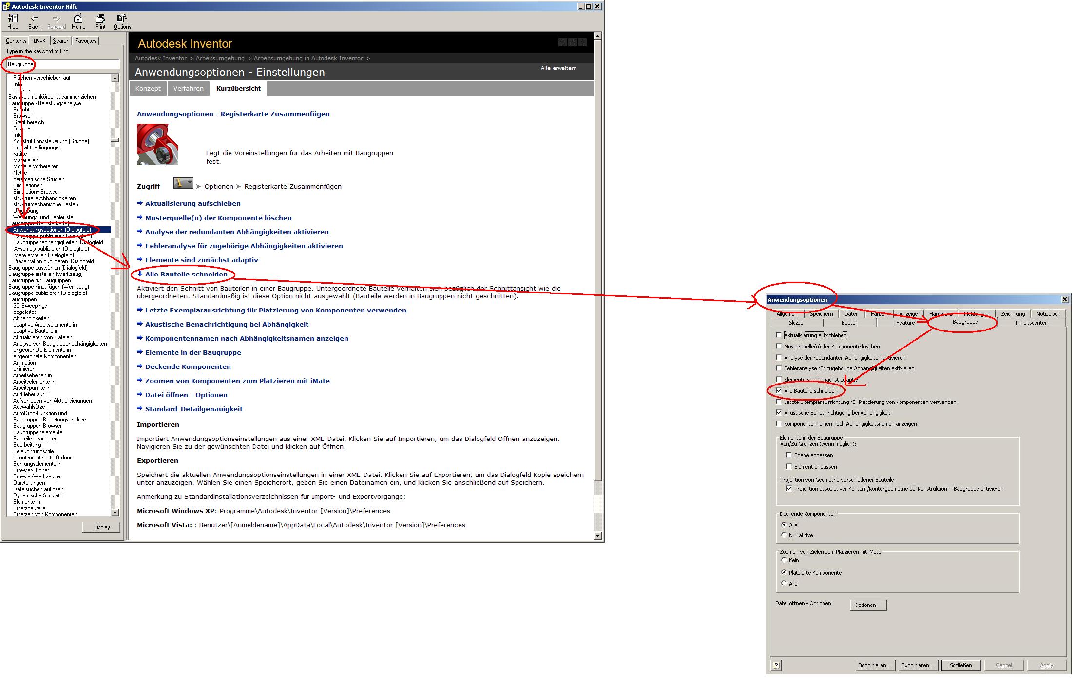

Hallo Forum,
hab das Prob, dass ich keine komplette Schnittansicht (Umgebung "Baugruppe") zustande bringe. Es werden nur die im Gestellgenerator erzeugten Teile nicht geschnitten.javascript:InsertSMI(' %20');
Hat da wer n Plan?

Allo CC-Teile sind per default vom Schnitt ausgenommen (sonst würden wieder alle bei den Schrauben schreien  ), daher markiere im Zeichnungs-Browser/Schnittansicht (genau schauen und die richtigen finden! daran scheitern viele) alle Profile (geht ja schön, weil sie in einer BG zusammengefaßt sind) und stelle über RMK -> Schnittbeteiligung von "Ohne" auf "Schnitt" um.
Und schon paßt's  ...

... der Schnitt sollte in der Baugruppenumgebung (Halbschnitt) durchgeführt werden. Hier können die Gestellelemente nicht geschnitten dargestellt werden........

erstellt am: 21. Jul. 2010 08:52    Editieren oder löschen Sie diesen Beitrag!  <-- editieren / zitieren -->   Antwort mit Zitat in Fett Antwort mit kursivem Zitat    Unities abgeben: 1 Unity (wenig hilfreich, aber dennoch)2 Unities3 Unities4 Unities5 Unities6 Unities7 Unities8 Unities9 Unities10 Unities Nur für BernieCAD 10 Unities + Antwort hilfreich
meine Hilfe sagt dazu Extras - Anwendungsoptionen - Baugruppe - Häkchen bei Alle Bauteile schneiden setzten!!! s.B.
MfG MacFly

...genau das wars, funzt einwandfrei.
