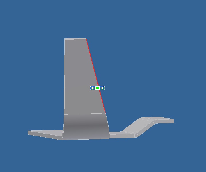

ich zeichne gerade ein Blechteil und brauche wieder mal eure Hilfe.
Ich habe eine Lasche erzeugt und an dieser durch eine Ausklinkung eine Schäge erzeugt (einfach mittels einem Dreeck als Skizze). Nun möchte ich an der markierten Kante im oberen Bereich noch eine Lasche erzeugen. Jedoch kann ich die Kanteim Laschenmodus nicht auswählen.
Weiß jemand von euch woran das liegt?

Wahrscheinlich liegt die Ausklinkung nicht rechtwinklig zur Mantelfläche des Bleches? In dem Fall wurde eine Schräge erzeugt, an der Inventor wegen abweichender (durch die wahre Länge der Schrägen vergrösserter)  Blechstärke die Erstellung einer Lasche verweigert.

ja, du hattest recht. Es lag daran, dass die Ausklinkung nicht rechtwinklig zur besagten Mantelfläche war. Jetzt funktioniert es.
Vielen Dank!
