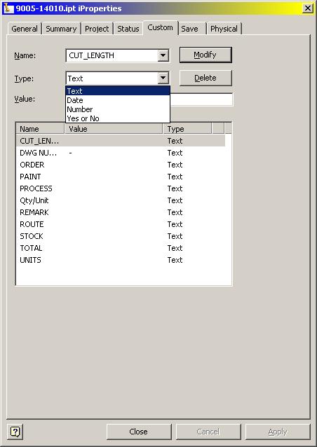

Hallo zusammen.
Ist es möglich Parameter in Benutzerdefinierte Felder einzutragen (siehe Bild)?
In diesem Fall möchte ich bei "CUT_LENGTH" den Parameter meiner ersten extrusion einbetten. Wenn das Teil dann ändert in der Länge (ist ein Rohr) muss ich nicht auch noch die CUT_LENGTH selber ändern.
Danke und Gruss

Hmm ein bisschen probieren bevor fragen wäre manchmal sinvoll... ;-)
Habs herausgefunden. Für alle die's auch wissen möchten:
1. Extrusionsparameter in "CUT_LENGTH" umbenennen
2. Häkchen bei "Export Parameter" setzen
3. Parameter erscheint bei Custom Properties.
