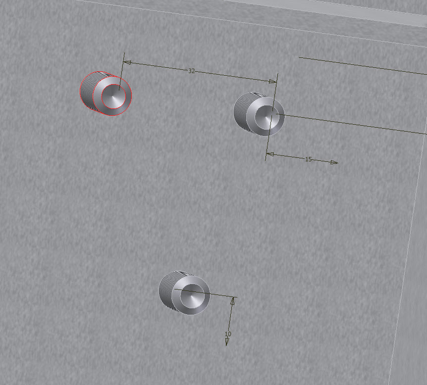

Hey Leute,
hab mal wieder ne totale Anfängerfrage.... es geht um Anordnungen. Wollte wissen für was man die Assoziative Anordnung verwendet und wie es genau funktioniert. gibt es keine Anordnungsfunktion, welche die das Bauteil (z.B. Anschweißbolzen) erkennt und man anschließend nur noch Bohrung etc anklicken muss?!
wie würdet ihr die Anordnung im Bild am geschicktesten lösen?
vielen Dank

Original erstellt von IV-Raffi:
Verwendet man immer dann, wenn es angeordnete Bohrungen in einem Bauteil gibt, um die Schrauben dazu automatisch anzuordnen. (Standardbeispiel, gibt aber noch viel mehr Möglichkeiten)
aus F1:
Registerkarte Assoziativ
Wählt die Elementanordnung, mit der die Baugruppenanordnung assoziiert wird. Zeigt den Elementzu************n im Feld Auswahl Elementanordnung an. Die Komponenten werden relativ zur Platzierung und zum Intervall der Elementanordnung angeordnet. Durch an der Elementanordnung vorgenommene Änderungen werden automatisch Anzahl und Intervall der Komponenten in der Baugruppenanordnung aktualisiert. Mit der angeordneten Komponente assoziierte Abhängigkeiten werden in der Baugruppenanordnung berücksichtigt und repliziert.
