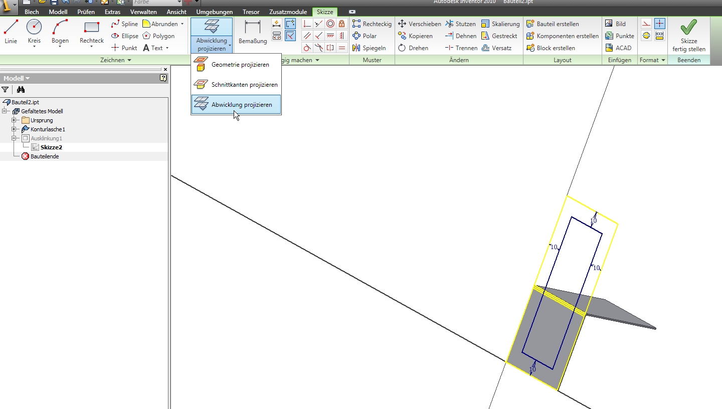

wie kann ich eine Ausklinkung in einem V-Förmigen Blechteil erstellen? Rein rechtlich müßte dieser Schritt doch in der Abwicklung erfolgen. Was ja auch funktioniert aber wenn ich. wenn ich dann aber zum gefalteten BT zurückgehe stellt er es nicht dar.
wenn ich allerdings auf dem gefalteten Teil eine Skizze erstelle kann ich die Ausschnitte erzeugen, welcher mir dann auch ind abwicklung dargestellt werden. Sieht interssant aus aber ist hier nicht zu gebrauchen.
Vielen Dank im voraus Mc Fly

Änderungen in der Abwicklung spiegeln sich nicht im gefalteten Model wieder, der Hinweis wird dir sogar vom Inventor mitgeteilt.
Leider schreibst du nicht um welche Version es sich bei dir handelt... im 2011 z.B kann man Blechemodelle entfalten.. bearbeiten und wieder falten... ( im 2010 eventl auch schon, weiß ich aber nicht ganz genau)

Immer schon ging das Projizieren der Abwicklung in eine Skizze (im gefalteten Modell!) mit anschließendem Ausklinken über die Biegung hinweg.
Für die, die damit nicht klar kamen   , wurde dann das Abwickeln und Wiederfalten im gefalteten Teil eingeführt.
Schon länger geht das Bearbeiten der Abwicklung, mit steigender Funktionalität, - aber das war immer und ist nach wie vor nur zum Entfeinern (also Lügen   ) einer Abwicklung gedacht.
Alles, was du im gefalteten Modell haben willst, mußt du auch dort machen, und dafür gibts auch dort die geeigneten Werkzeuge in IMHOIn my humble oppinion (Meiner Meinung nach) mehr als ausreichendem   Umfang.

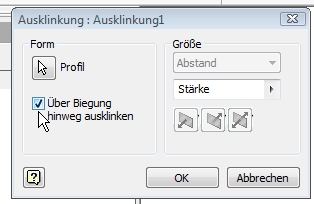

du kannst eine Skize erstellen und darin die Abwicklung mit dem Befehl "Abwicklung projizieren" in die Skizze holen. Anschließend die gewünschte Geometrie für die Ausklinkung skizzieren. Bei dem Befehl "Ausschneiden" noch zusätzlich im Feld "über Biegung hinweg ausklinken" den Haken setzen. Hab dir mal ein Beispiel angehängt.

Halloo zusammen,
jawoll, hat super geklappt. Vielen dank auch vom rest des Teams.
