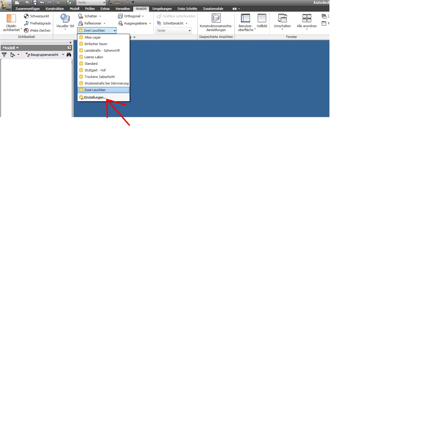

Guten Morgen,
kann man den Beleuchtungsstil auch im "normalen" Fenster von IV ändern oder nur im Studio?
Mir ist die darstellung etwas dunkel.
Viele Grüße von Henry

Guten Morgen!
Unter ANSICHT -> DARSTELLUNGEN findest du ein Dropdownmenü (siehe Anhang) wo du unter EINSTELLUNGEN die Anzeige anpassen kannst.
Gruß Dirk

Format/Stil- und Normeneditor/Beleuchtung -> an den Schiebereglern für's Licht spielen.
Damit es dauerhaft anders ist, mußt du es in die Stilbibliothek speichern.

Diese Standardeinstellungen wurden von Autodesk nach bestem Können und Wissen gemacht und unter allen Bedingungen getestet und stellen so ziemlich das Optimum dar diesbezüglich.
da ich Screenshots mache war mir die Ausleuchtung ein wenig zu schwach.
Habe einen neuene Stil mit 3 Leuchten erstellt und nun reicht es aus.
