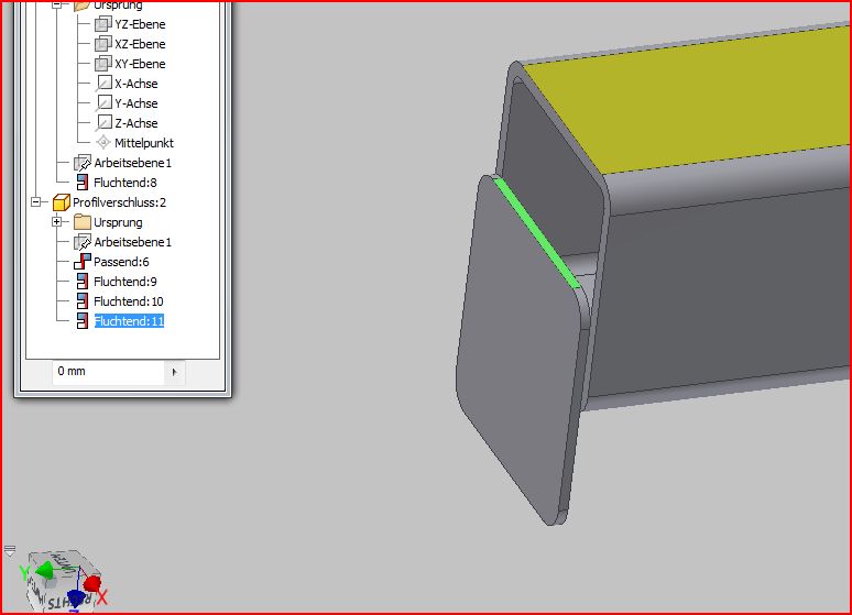

Liebe Inventoristen und Inventoristas,
Ich verzweifle an einem Gestell, das ich mit dem Gestellgenerator erzeugt habe.
Der Profilabschluss läßt sich nicht positionieren (die zusätzliche Abhängigkeitist ein"zweiter Versuch" gewesen)
Wo könne das Problem liegen?
Basis für das Modell ist eine 3D-Skizze.
Projezierte Geometrien in Skizzen wanndern auch.
Es scheint als ob die Oberflächen im Modell nicht wirklich bestimmt sind.

Sowas hatte ich auch schon, in einer normalen BG. Da hat EAG (Ausschalten Einschalten Geht wieder) geholfen.
Cheers,
    Jochen

warum wird mit der 3d Skizze gearbeit?
Verschieben sich einige Elemente in der 3D Skizze? Ist diese denn auch voll bestimmt.
