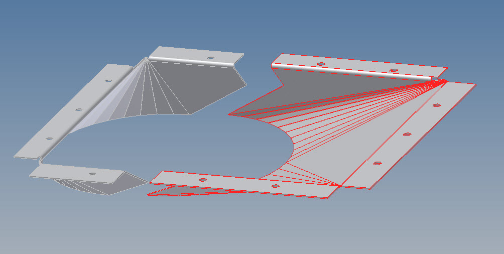

Guten Morgen Inventorianer,
ich würde gerne 2 Arbeitsebenen zueinander stutzen! weiß aber nicht wie.....
im Anhang ein Bild (Es soll am Ende nur noch ein L zu sehen sein )
lg
raffi

hier das bild

Original erstellt von IV-Raffi:
Denkfehler!
Ebenen können nicht gestutzt werden, denn sie sind in ihrer Ausdehnung unendlich. Sagt die Mathematik und nicht nur die Diva  .
Aber du kannst über Extrusion von Linien Flächen erzeugen, die du zum Auftrennen der Schurre verwendest.

Hallo IV-Raffi,
also die Arbeitsebenen kannst Du nicht stutzen, das ist richtig.
Du erzeugst also eine Skizze von dem L und extrudierst diese oder zwei Skizzen mit jeweils einem Schenkel, die Du dann gegeneinander oder über Arbeitsebenen stutzen kannst. Das Ergebnis lässt sich dann "aufdicken" (Offset). Alternativ kannst du die Schenkel direkt als Volumen ausbilden und den entstandenen Körper über eine Arbeitsebene oder eine skizzierte Fläche stutzen.
