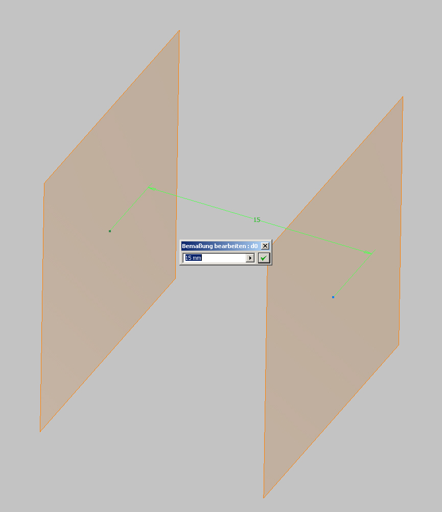

Leo Laimer
CAD-Dienstleister
Beiträge: 26123
Registriert: 24.11.2002
IV bis 2019
erstellt am: 23. Jun. 2010 10:31    Editieren oder löschen Sie diesen Beitrag!  <-- editieren / zitieren -->   Antwort mit Zitat in Fett Antwort mit kursivem Zitat    Unities abgeben: 1 Unity (wenig hilfreich, aber dennoch)2 Unities3 Unities4 Unities5 Unities6 Unities7 Unities8 Unities9 Unities10 Unities Nur für Genion 3D 10 Unities + Antwort hilfreich
So ungefähr?
mfg - Leo

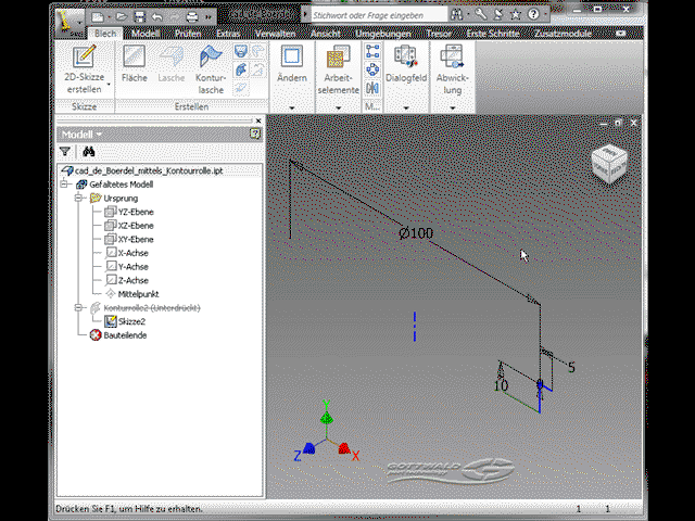

cad_layout_driven_by_sketch.ipt.txt
Hallo Henry
Wenn das ganze an Übersicht gewinnen soll gewöhne dir an solche
Arbeitsebenen über Positionsskizzen zu treiben.
Der grosse Vorteil ist das du über verändern der Skizze die Hilfsebenen
auch nach einem Jahr sofort verstehst und ändern kannst.
Ganz nach dem Motto
"Ein Ring, sie zu knechten, sie alle zu finden,
Ins Dunkel zu treiben und ewig zu binden,"
Im Anhang ein Beispiel.

erstellt am: 23. Jun. 2010 16:06    Editieren oder löschen Sie diesen Beitrag!  <-- editieren / zitieren -->   Antwort mit Zitat in Fett Antwort mit kursivem Zitat    Unities abgeben: 1 Unity (wenig hilfreich, aber dennoch)2 Unities3 Unities4 Unities5 Unities6 Unities7 Unities8 Unities9 Unities10 Unities Nur für Genion 3D 10 Unities + Antwort hilfreich
IV_AE_Bem1.wmv.txt
IV_AE_Bem2.wmv.txt
Original erstellt von IV-Raffi:
könnt ihr das einen anfänger wie mir, vereinfacht erklären? ...
Dann versuche ich als totaler IV-Anfänger das zu erklären, was ich in diesem Zusammenhang verstanden bzw. herausgelesen zu haben glaube:
Wenn in IV eine Arbeitsebene als Versatz zu einer vorhandenen erstellt wird, kann der Versatz als Maßwert eingegeben werden. Er lässt sich aber scheinbar nicht als Maß auf dem Bildschirm dauerhaft anzeigen (IV_AE_Bem1). Gleichwohl handelt es sich um einen regulären Maßparameter, der in der Parameterliste (fx) auftaucht.
Will man das Maß als solches im 3D angezeigt bekommen, wird sinnvollerweise vorher eine Skizze erstellt, die einen bemaßten Punkt oder eine bemaßte Linie (z. B. Konstruktionslinie) enthält. Danach wird die Arbeitsebene parallel zur Ausgangsebene duch den Punkt bzw. Linienendpunkt der Skizze erstellt. Somit lässt sich der Abstand der AE über das zeigbare Skizzenmaß steuern (IV_AE_Bem2).
Ich hoffe, ich habe keinen Mist geschrieben.
