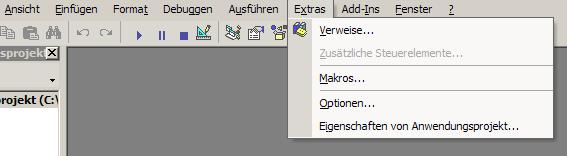

BigA
Maschinenbau-Ing.
Sehen Sie sich das Profil von BigA an!   Senden Sie eine Private Message an BigA  Schreiben Sie einen Gästebucheintrag für BigA
Beiträge: 190
Registriert: 31.08.2007
Inventor 2024 Vault 2024 Pro AutoCad Mechanical 2024 Lenovo mobile Worksation 64 GB RAM
erstellt am: 22. Jun. 2010 15:35    Editieren oder löschen Sie diesen Beitrag!  <-- editieren / zitieren -->   Antwort mit Zitat in Fett Antwort mit kursivem Zitat    Unities abgeben: 1 Unity (wenig hilfreich, aber dennoch)2 Unities3 Unities4 Unities5 Unities6 Unities7 Unities8 Unities9 Unities10 Unities
Hallo nightsta1k3r,
genau das passiert bei uns auch. Das Makro läuft in den Debugger.
Leider habe ich eine deutsche Installation und finde das von Dir genannte Pulldown nicht. Kannst Du bitte einen ScrenShot machen?
Vielen Dank, viele Grüße
Alex
nightsta1k3r
plaudern
Beiträge: 11279
Registriert: 25.02.2004
erstellt am: 22. Jun. 2010 15:51    Editieren oder löschen Sie diesen Beitrag!  <-- editieren / zitieren -->   Antwort mit Zitat in Fett Antwort mit kursivem Zitat    Unities abgeben: 1 Unity (wenig hilfreich, aber dennoch)2 Unities3 Unities4 Unities5 Unities6 Unities7 Unities8 Unities9 Unities10 Unities Nur für BigA 10 Unities + Antwort hilfreich
Das ist bei mir auch eine dt. Installation, aber ich denke du hast was vergessen  und findest es darum nicht:
Öffne den Visual-Basic Editor (Alt+F11) , PullDown Tools/References
Mit Alt+F11 den VBA-Editor aufmachen!!
BigA
Maschinenbau-Ing.
Beiträge: 190
erstellt am: 22. Jun. 2010 16:12    Editieren oder löschen Sie diesen Beitrag!  <-- editieren / zitieren -->   Antwort mit Zitat in Fett Antwort mit kursivem Zitat    Unities abgeben: 1 Unity (wenig hilfreich, aber dennoch)2 Unities3 Unities4 Unities5 Unities6 Unities7 Unities8 Unities9 Unities10 Unities
Hallo und Nein
Ich öffne den VB Editor.
Oben in der Leiste gibt es ein Icon das einen Hammer und einen Schraubenschlüssel darstellt.
leider ist das ausgegraut.
oder welches Pull Down meinst du ?
Gruß Alex
BigA
Maschinenbau-Ing.
Beiträge: 190
erstellt am: 22. Jun. 2010 16:15    Editieren oder löschen Sie diesen Beitrag!  <-- editieren / zitieren -->   Antwort mit Zitat in Fett Antwort mit kursivem Zitat    Unities abgeben: 1 Unity (wenig hilfreich, aber dennoch)2 Unities3 Unities4 Unities5 Unities6 Unities7 Unities8 Unities9 Unities10 Unities
Ich habe eben glaube ich gefunden was du meinst,
Extras, Verweise
Gruß Alex

BigA
Maschinenbau-Ing.
Beiträge: 190
erstellt am: 22. Jun. 2010 16:36    Editieren oder löschen Sie diesen Beitrag!  <-- editieren / zitieren -->   Antwort mit Zitat in Fett Antwort mit kursivem Zitat    Unities abgeben: 1 Unity (wenig hilfreich, aber dennoch)2 Unities3 Unities4 Unities5 Unities6 Unities7 Unities8 Unities9 Unities10 Unities
VIEEEELEN DAANNK
Eine DLL hat gefehlt
Ihr seit SUUUPER
Gruß Alex
