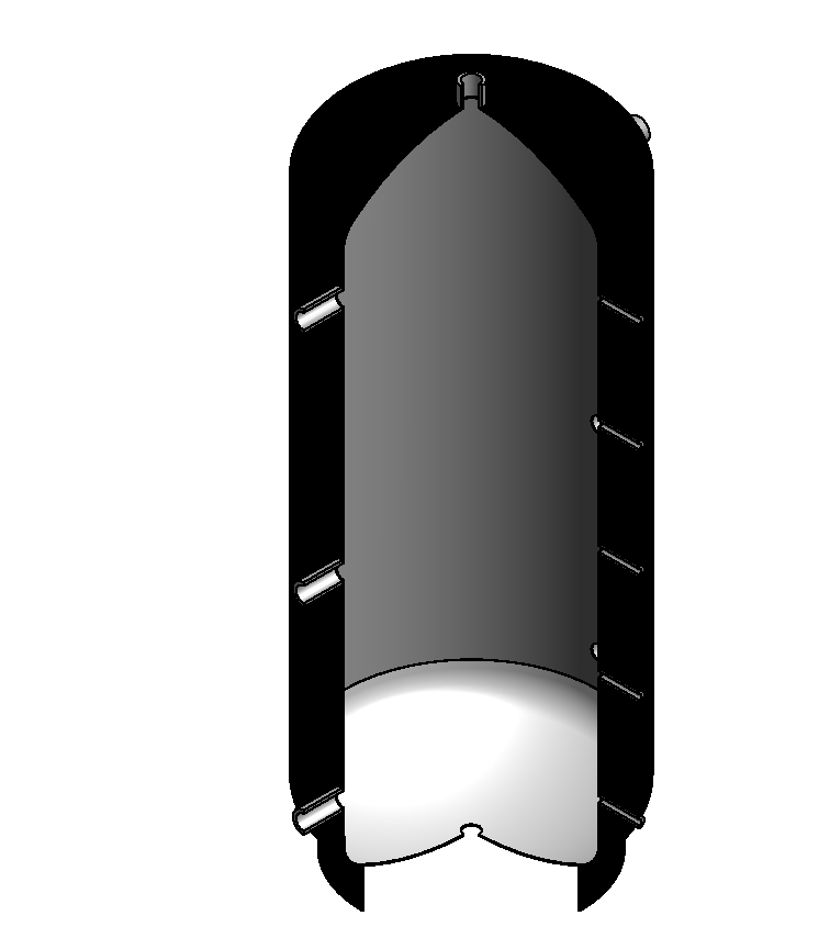

Ich möchte eine Zeichnung einer 3D-Baugruppe erstellen.
Diese soll farbig sein, aber ohne jegliche Schatten oder Reflexionen.
Wie kann ich das für meine Zeichnung einstellen?
Bisher finde ich nur Einstellungen zum Ändern im 3D Bauteil, aber nicht für die Zeichnung.
Es wäre nett, wenn mir jemand einen Idee hat.
Danke im Voraus!

erstellt am: 16. Jun. 2010 13:16    Editieren oder löschen Sie diesen Beitrag!  <-- editieren / zitieren -->   Antwort mit Zitat in Fett Antwort mit kursivem Zitat    Unities abgeben: 1 Unity (wenig hilfreich, aber dennoch)2 Unities3 Unities4 Unities5 Unities6 Unities7 Unities8 Unities9 Unities10 Unities Nur für Maritta Schulze 10 Unities + Antwort hilfreich
Hallo Maritta,
Stichwort "Konstruktionsansichtsdarstellungen".
Im Browser den Ordner "Darstellungen" öffnen und nochmal auf "Ansichten".
RMT --> Neu und in der neuen Ansicht RMT "Farbüberschreibungen entfernen" und sinnvollerweise umbenennen.
Danach die Ansicht sperren --> Vorhängeschloss.
In der IDW diese "Konstruktionsansichtsdarstellung" anwählen, dann zeigt die schattierte Darstellung die Bauteilfarben (die üblicherweise ja nicht spiegeln).
Gruß Peter
(Fachbuchautor und Trainer für Inventor und AutoCAD)

Sorry, eine schattierte Darstellung auf der Zeichnung ist genau so: Färbig, aber ohne Schatten und Reflexionen.
Was willst Du wirklich? Hast Du ein Beispiel?
Oder, von welcher IV-Version reden wir?
mfg - Leo

IV-Version: 2011
Der Anhang zeigt um was es geht.
Das, was man jetzt im unteren Teil so weiß schattig sieht, soll einfach ohne Schatten sein,
nur ganz einfarbig, als ob ich das mit einem Buntstift einfarbig ausmalen würde.

Tut mir leid, die Frage nach der IV-Version ist irrelevant, auch im 20011er hab ich keine Möglichkeit gefunden die schattierte Darstellung in der Zeichnungsansicht zu beeinflussen.
Das was Du siehst sind die minimal notwendigen Beleuchtungseffekte (notwendig damit ein räumlicher Eindruck entsteht).
Probiers doch mal im Studio oder in den Modell-Grafikeinstellungen den von Dir gewünschten Darstellungs-Effekt zu erzeugen. Dann kannst Du ein Bild davon exportieren.
mfg - Leo

Versteh bitte: Das Bild ist bereits ohne Schatten und ohne Reflexionen.
Aber halt mit Beleuchtung.
Wahrscheinlich suchst Du ein "flaches" Schemabild z.B. für ein symbolisches Funktionsschema. Das kannst Du nur manuell erzeugen, z.B. durch färbiges Ausfüllen der einzelnen Flächen. Ginge etwas leichter wenn Du eine "Stricherl"-Ansicht als JPG abspeicherst um das im Paint machst.
mfg - Leo

erstellt am: 16. Jun. 2010 15:31    Editieren oder löschen Sie diesen Beitrag!  <-- editieren / zitieren -->   Antwort mit Zitat in Fett Antwort mit kursivem Zitat    Unities abgeben: 1 Unity (wenig hilfreich, aber dennoch)2 Unities3 Unities4 Unities5 Unities6 Unities7 Unities8 Unities9 Unities10 Unities Nur für Maritta Schulze 10 Unities + Antwort hilfreich
Vielleicht funktioniert es, wenn du dir im Stileditior die verwendete Farbe anpasst bzw eine neue für diese Anwendung erstellst und zwar indem du bei GLEICHMÄßIG, DIFFUS, SPIEGELND und AUSSTRAHLEND die gleiche Farbe vergibst...
Siehe auch Anhang!
Gruß Dirk
