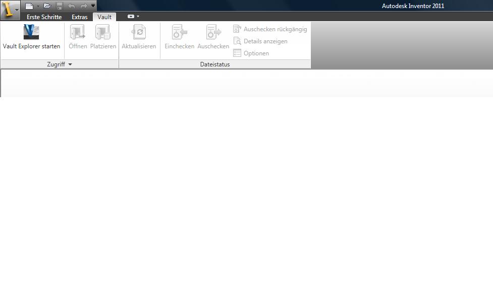

leider können wir den Vault (Workgroup 2011) an einem Arbeitsplatz nicht mehr mit dem Inventor 2011 benutzen.Die komplette Werkzeugleiste ist ausgeraut bzw.inaktiv.Auch eine komplette Neuinstallation brachte keine Hilfe.Alles hat funktioniert doch bloß für ca.5 Stunden...... :-(
Als Betriebssystem benutzen wir Vista Business 64bit.
Hat jemand evt. die selben Probleme ?

Aber ein Tresorprojet ist aktiv?

ja ist aktiv,wir haben auch mal ein neues Projekt erstellt
geht auch nicht... :-(

Hallo Sven,
was du uns da zeigst sind die Werkzeuge von Vault. Zeige uns lieber den Verbindungsstatus.

Wo kann ich den Verbindungsstatus sehen ????

klappe mal Zugriff auf. Was man in deinem Bild sehen kann. Oder unter I Tresor Server.

wir haben erstmal eine Zwischenlösung gefunden.
Es hängt mit dem Benutzerprofil zusammen.Wird dieses
auf einen anderen Benutzer geändert funtkioniert es ...
Wo ist da bloß der Unterschied....

Hallo Sven,
das musst du deinem Systemadmin mal fragen, denn wenn die Userdaten vom Server gezogen werden, kann man diesen auch den Zugriff auf den Vaultbereich sperren und anderes. Gibt noch viele Möglichkeiten, von daher und ohne Infos ist das schwer möglich zu beurteilen. Was Netzwerk betrifft bin ich Leie.
