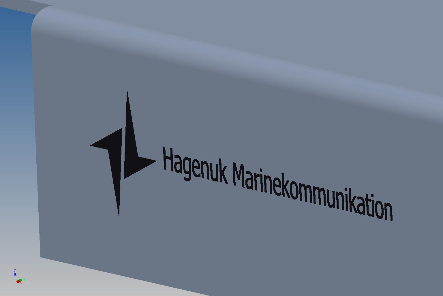

Moin zusammen.
Ich hab irgendwie einen sonderbaren Effekt.
Ich habe in einem Einzelteil einen Schriftzug extrudiert und diesem Element eine Farbe zugewiesen.
Diese Einzelteil ist in einer Baugruppe verbaut und hier sehe ich zwar die Extrusion aber nicht die Farbe. Der Schriftzug hat die gleiche Farbe wie der Rest des Körpers.
Setze ich das Teil ein weiteres Mal in die Baugruppe wird der Schriftzug in diesem Teil farbig dargestellt.
Kennt jemand diesen Effekt bzw. was muss ich machen?

Moin zusammen.
Ich hab jetzt den Fehler gefunden.
Es gab unter den Konstruktionsdarstellungen 1xHaupansicht und 1xVorgabe.
Wenn ich auf Haupnsicht umgeschaltet hab, hatte ich den Schriftzug richtig und bei Vorgabe war die Farbe weg.
Für was brauch ich diese Darstellungen?
