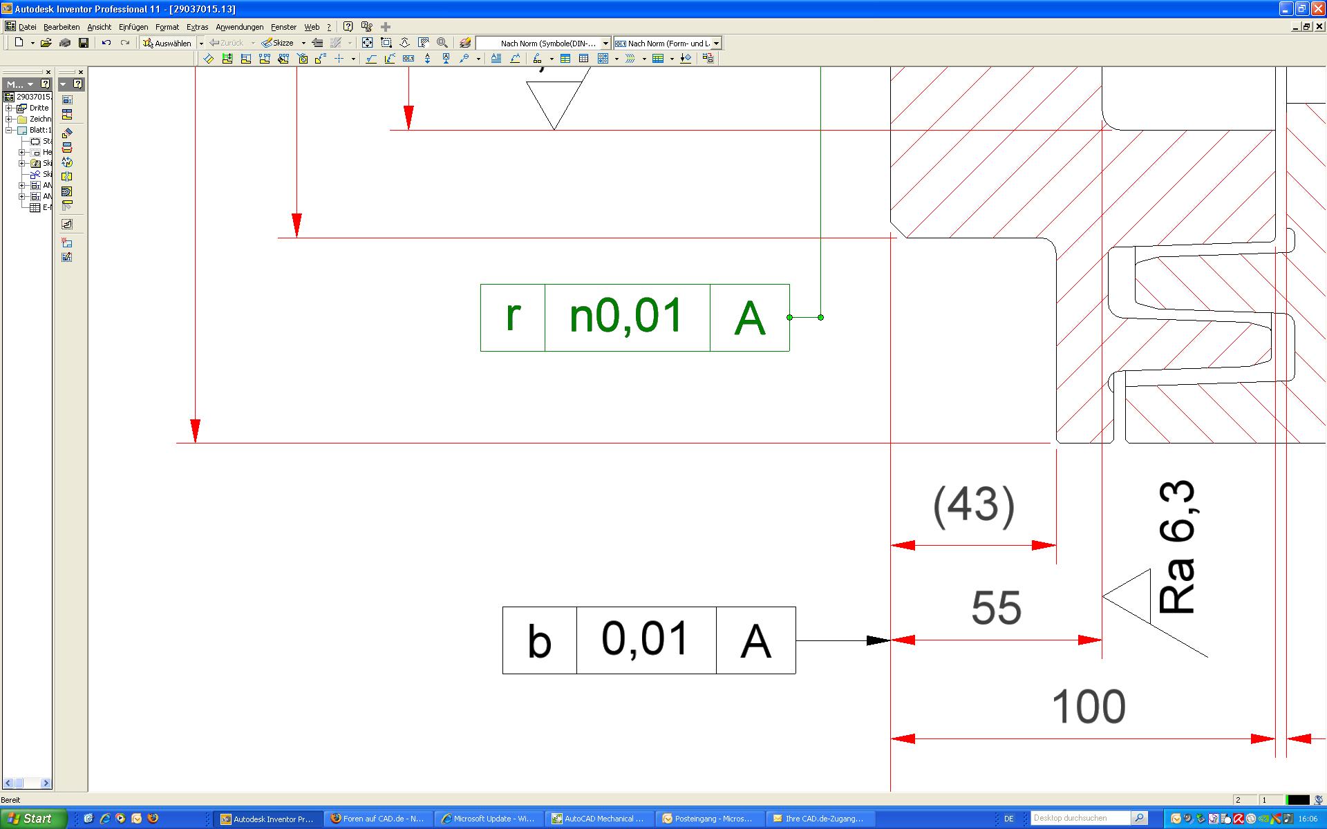

Hallo an alle,
seit heute funtionieren die Sonderzeichen leider nicht mehr (siehe angehängten Screen. Ich kann mir das nicht erklären, von jetzt auf nun sind die Sonderzeichen verschwunden. Am Freitag als ich diese Zeichnungen erstellte war noch alles OK, ich will nicht ausschließen das ich was verstellt habe, jedoch ist mir nicht bewußt diesbezüglich.
Ich hoffe das ihr mir nen Tipp geben könnt wie ich das Problem wieder in den griff bekomme.
Vielen dank im voraus
Markus

Hast du die Zeichnung auf dem selben Rechner angefertigt?

Ja, habe den fehler auch schon gefunden. In Windows hat mir die AIGDT Datei gefehlt! Es ist unglaublich wie diese Datei aus den Windows verzeichnis verschwunden sein kann. Aber das Problem sitzt ja bekanntlich 50cm vorm bildschirm
Trotzdem Danke und Thread kann bitte geschlossen werden.

Vielleicht durch Deinstallieren einer älteren IV-Version?

Michael hat Recht, hab ne ältere Version deinstalliert und danach war das Problem dann vorhanden. Also Leute, aufpassen beim deisntallieren
