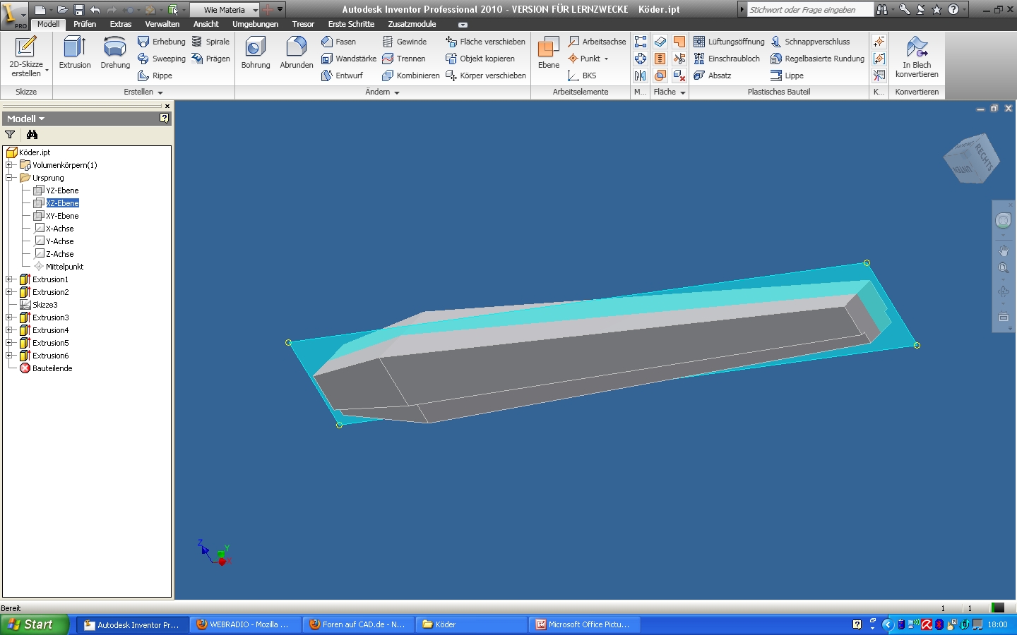

hab hier ein kleines Problem.
Ich möchte Ausformschrägen an das Gußteil im Anhang anbringen.
Die Schräge soll an der Bauteilmitte(XZ-Ebene) beginnen und dann unter 2° nach Außen auslaufen.
Der Fasenbefehl braucht eine Körperkante, die hab ich aber nicht in der Mitte vom Bauteil( siehe Anhang)
Nehme ich eine äußere Körperkante, laufen dann die Fasen die von beiden Seiten kommen nicht in einer Linie zusammen.
Was kann man in diesen Fall machen?

man kann dass auf zweierlei Wege lösen:
a) man füllt die Sys-Info aus (welche Inventorversion etc.) und stellt das Teil als Upload zur Verfügung
b) man wartet auf den Sankt-Nimmerleinstag, bis sich jemand erbarmt und Dein Teil nachfrickelt
In IV 2011 "Fläche verschieben" und mit dem Manipulator die jeweiligen Flächen um 2° kippen.
Wenn die obere Fläche schräg werden soll, Dein Bauteil durch die blaue Fläche Teilen teilen und dann s.h. oben.

1. Flächentrennung an der in Deinem Bild hervorgehobenen Ebene.
2. Flächenverjüngung, das ist genau die dafür vorgesehene Funktion.
   Um welche Kanten dabei gekippt wird, hängt vom Klickpunkt beim Wählen der Flächen ab.
3. Rundungen erst am Ende machen.
[Extrusion 3,4,5 und 6 könnte man übrigens auch in eins machen.]
