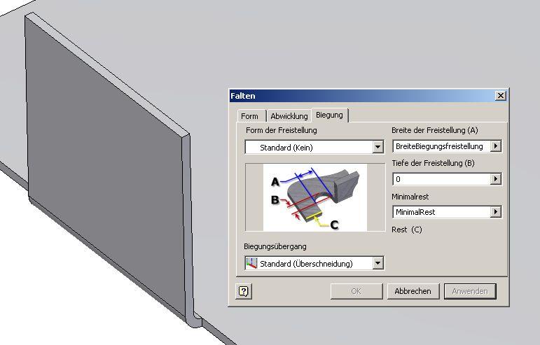

Guten Morgen,
habe mal 2 Screenshots angehängt.
Gibt es eine Mörglichkeit auch ganz ohne Freistellung zu biegen?
Viele Grüße von Henry

Nein, geht meines Wissens nicht.

Tiefe der Freistellung (B) auf 0 mm setzen?
Bei mir funktioniert das!?

Original erstellt von Genion 3D:
Ja, Du musst als Form der Freistellung "Schleife" einstellen.

Original erstellt von deepspeed:
bei mir nicht

Hab mal nen Bild angehängt.

Aeh .. jetzt gehts bei mir auch ... war wohl noch etwas früh am morgen für die Lady :P
